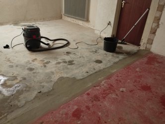

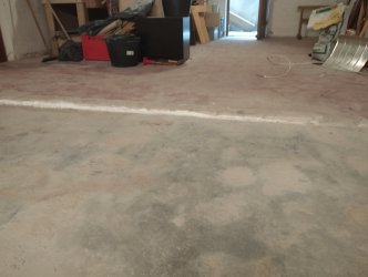

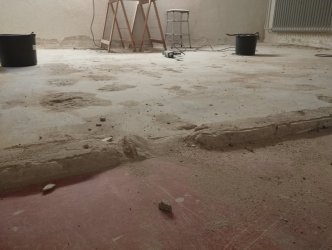

ich bin zur Zeit etwas fachfremd unterwegs und wollte fragen, ob jemand einen guten Tipp hat.
Ich habe im Keller eine Wand entfernt um 2 Räume zu verbinden. (Vom Statiker abgesegnet)
Jetzt möchte ich die unterste Steinreihe bündig zum Boden kürzen und danach den Boden spachteln und schleifen.
Welches Werkzeug zum bündig trennen ist hier am besten geeignet? (Kalksandstein)

Wenn es ein schwimmender Estrich, auf Dämmplatten ist, musst du die Steine auf jeden Fall raus holen und in den "Graben" ebenfalls einen Dämmstreifen einlegen, damit der Streifen nicht fest auf dem Untergrund aufliegt. Ansonsten gibt es auf beiden Seiten des Streifens garantiert einen Abriss.
Je nach Größe der neuen, jetzt zusammenhängenden, Fläche, ist es evtl. sowieso besser, weil sicherer, gleich eine Trennfuge in Estrich und Bodenbelag vorzusehen, damit es später keinen unkontrollierten Riss gibt.

würde das vermutlich halbwegs eben meiseln und den rest Schleifen oder Fräsen mit Betonfräse oder Sanierungsfräse vom Mietservice
bzw. wenn Einscheibenmaschine vorhanden nach passendem Aufsatz schauen z.b. Hartmetallschleifscheiben oder ähnliches
Ja, daran dachte ich auch zuerst.
Werde aber mal versuchen, wie gut sich die unterste Steinreihe löst und ggf. komplett entfernen.
Vielen Dank!

wenn du die Steine rausnimmst, würde ich die angrenzenden Bodenflächen schräg anschleifen, so dass ein Trichter entsteht. Damit sollte ein evtl. Absacken vorgebugt sein und du hast mehr Kontaktfläche zu den anderen Böden. Macht aber deutlich meht Arbeit als stumpf auffüllen.
Thomas
netsupervisor
Bevor du nicht rausgefunden hast, wie der Bodenaufbau ist, kann man nichts dazu sagen.
Estrich wird eigentlich immer schwimmend eingebaut, egal ob gedämmt oder ungedämmt.
Ich persönlich seh keine Randdämmstreifen vom Estrich, kann das dann schon der Rohbetonboden sein? Was ist das für ein Baujahr vom Haus/Gebäude?
Wenn es ein schwimmender (gedämmter) Estrich ist, dann musst du an eine Hälfte anstückeln mit Betonestrich, am besten mit eingelegten Armierungseisen in Alt- und Neusubstanz, sonst reißt das Teilstück wieder ab, alter und frischer Estrich verbinden sich schlecht.
Welchen Bodenbelag wirst du vorsehen?
Ich denke das ist bereits die Bodenplatte. Farbe ist schwarz. Baujahr 64. Was und woraus der Boden ist weiß ich nicht.
Ich denke der wird wieder nur beschichtet werden, ist "nur"ein Kellerraum mit 205cm Höhe, da will ich keinen Aufbau zusätzlich. Gab es auch bisher nicht.
netsupervisor
Wenn es der Rohbetonboden ist, müsstest du nur das Mauerwerk bis zum Maurermörtel wegstemmen und plan schleifen.

Abbruchhammer von Hand. Kräftig mäglichst nahe am Boden draufschlagen, dann bricht das unter die Bodenebene aus. Wo nicht, mit dem Fäustel wegschlagen oder schleifen. Die Kanten brechen, mit Estrichbeton auffüllen und dann mit 2K Epoxy (oder was immer ihr als Beschichtung nehmen wollt) den Boden beschichten. Bei armiertem Epoxy sollte es auch keine Risse geben.

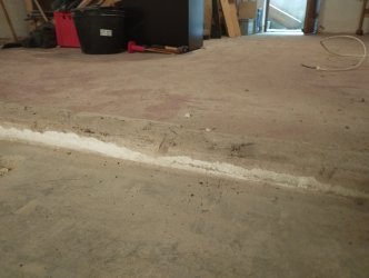

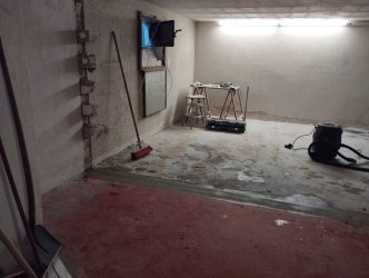

Die Steine habe ich jetzt bis unter Bodenniveau weggespitzt. Dann mit der Flex und Schuppscheibe die angrenzenden Kanten gefast und mit Estrichbeton aufgefüllt. Der ganze Raum wird dann nach dem Trocknen geschliffen und neu beschichtet.
