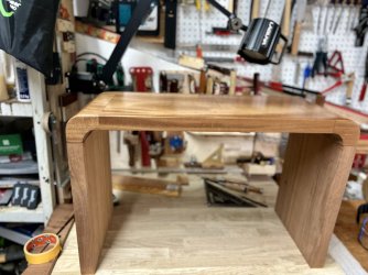

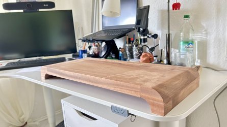

Ich möchte Bretter im Rechtwinkligen und runden Übergang verbinden, wie unten abgebildet:
Mein Plan war vier Bretter (35 mm) flach zu verleimen damit ich eine Balke 140 * 140 mm bekomme. Der nächste Schritt wäre auf der Drehbank abzurunden und ihnen zu Bohren.

Ich denke das sollte klappen. Nach dem Abrunden dann aufschneiden, dann erhältst du vier Teile, wovon zwei Teile "gut" sind, weil die Maserung verläuft wie auf dem Foto und zwei Teile wo die Maserung nicht passt.

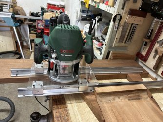

Ich habe keine Drehbank, würde das also mit der Oberfräse am Frästisch machen, zum Beispiel indem man an einen 70*70 mm Balken zwei Kreise schraubt, diese dann drehbar in einen Rahmen spannt und dann mit dem Rahmen Bahn für Bahn über den Frästisch, jedes Mal ein wenig drehen. Dadurch hätte man dann weniger Verschnitt, man kann aber auch 140*140 direkt fräsen, erhält dann aber wieder vier Teile und bei zwei Teilen passt die Maserung nicht.

Ich kenne die Makita RT0702C, Festool OF 1010 und Festool OF 1400, es gibt aber noch viele andere die auch geeignet sind. Wenn du noch nie eine Fräse benutzt hast, lies dir auch mal https://www.woodworker.de/forum/threads/oberfräse-durchgebrannt.132996/ durch und wenn du nach "oberfräse guido henn" und "oberfräse heiko rech" suchst findest du verlässliche Informationen.
Als Fräser kann ein beliebiger Nutfräser oder prinzipiell sogar fast jeder andere Fräser der gerade verfügbar ist verwendet werden.
