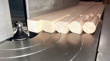

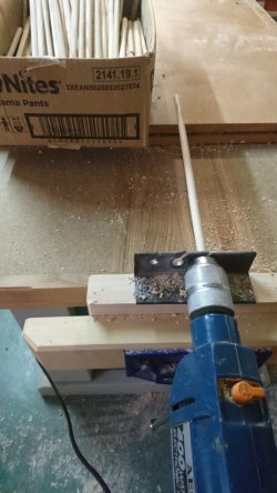

3mm ist nicht einfach, evtl. passen da ja Schaschlikstäbchen.
Ansonsten finde Ich das Ganwei Dingens gar nicht so schlecht aber 8mm Dübelgröße hätte man schon noch dazu machen können. Ich habe mir selber sowas gebaut und mache mir damit auch hin und wieder Dübel.
Ansonsten kann man das noch mit einer Vorrichtung auf der Kreissäge machen aber definitiv nicht mit 3mm.

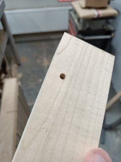

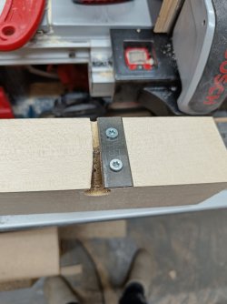

Kleines Update: nach mehreren Versuchen habe ich für mich die Lösung gefunden...
Man bohre ein Loch in Wunschgröße...

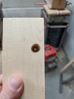

Dann einen Kegel auf der anderen Seite, ich hab ne konische Holzraspel mit ca. 8 Grad Öffnungswinkel genommen...

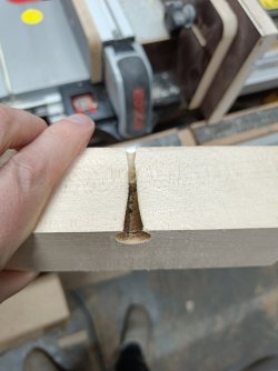

Anschließend passend auf der TKS mit gleichem Öffnungswinkel auftrennen, sodaß der Konus gerade angeschnitten wird...
Klinge festschrauben...

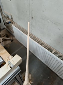

Quadratischen Stift mit Akkuschrauber durch den "Spitzer" drehen...

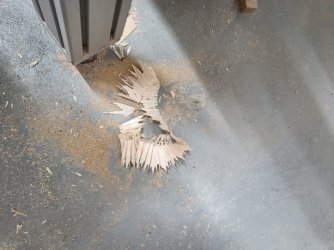

Schöne Späne machen...
Viel Spaß beim Ausprobieren!
