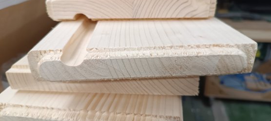

Ich muss eine Fertigtreppe in der Breite kürzen.
Nun haben die Seitenteile eine Nut mit Radius.
Wie bekomme ich maschinell nun die Rundung an die Stufe ?
Bild 1 zeigt das Original.
Bild 2 die gekürzte Stufe.
Muss ich die Rundung von Hand anbringen oder wie macht man das ?
Frästisch steht zur Verfügung
Material Fichte oder Kiefer 30mm dick
EDIT: Oder soll ich einfach tiefer fräsen ohne Rundung und es dann einstecken? Wird die Stabilität ja nicht beeinflussen oder ?

Mues_Lee
8. August 2023
790
Dort halt
Frässchablone. An diese unten etwas dran schrauben damit man die Schablone an der Stufe mit einer Schraubzwinge fixieren kann :emoji_thinking:
Oder eben am Frästisch die langen Seiten fräsen, rest mitm Stechbeitel :emoji_thinking:

Um welche Rundung geht es?
1. die der Längskante/der gefrästen Kante (rot)? Da reicht doch leichtes Abschrägen (Fase) zB mit einem Einhandhobel, an den beiden Enden an der Rundung (s. 2.) Schleifen.
2. die beiden Enden des Zapfens (blau)? Mit Schablone fräsen. Oder jeweils zweimal die Ecken mit 45 Grad per Handsäge oder Beitel abtrennen, den Rest schleifen. Du könntest auch die Enden des Zapfenlochs/der Nut im Seitenteil eckig ausstechen.

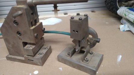

tiepel
31. Mai 2015
4.425
Sauerland
Hi,
zwei Teile aus meiner Lehrzeit im Anhang.
In unserer Lehrwerkstatt wurden die Teile immer nach Prüfungsmaßstab benotet.
Danach würde der Druckluftmotor entsprechend gebaut. Da hat er so gut 3000 U/min geschafft.
Nach Tuning waren es, wenn ich mich richtig erinnere, so 8000...
Kann man das untere Pleuellager erkennen :emoji_slight_smile:
Gruß Reimund
