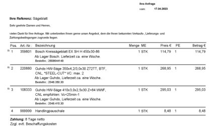

Hallo Kollegen,
habe Alternativen zu den Boschblättern gesucht und vom Fachhändler auch zwei Guhdo angeboten bekommen. Hat die jemand die im Einsatz und kann dazu vielleicht was sagen?
Viele merci.
Jörg
