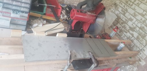

Habe mir jetzt eine provisorische feste stationären Hilfe gebaut mit integrierter Metallkappsäge.

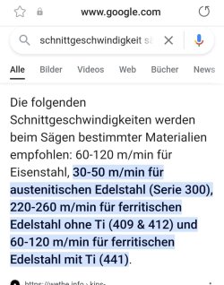

Wie dem auch sei. Google dir mal die Schnittgeschwindigkeit für Edelstahl. Vielleicht grob 50m/min. Bei deinen 1500U/min. der Säge ist es fast egal wie groß dein Blatt ist, das ist alles arg schnell.
Da nutzt du eine ungünstige Säge, wäre meine Vermutung. Da hilft dann ein Blatt für Edelstahl auch nicht.
Formel für die korrekte Drehzahl:
n=v/(PI*d) mit n=Drehzahl, d=Durchmesser und v=Schnittgeschwindigkeit, s.u.

Luschig festgehalten hat mich 16 Zähne gekostet.
Mit meiner provisorischen Schneidstation für Arme und bombenfest gehaltenes Material habe ich ein paar Schnitte gemacht und keinen weiteren Zahn oder besser Hartmetall verloren.
Um die 70 Schnitte fehlen noch. Suche immer noch nach einem noch passenderen Sägeblatt.

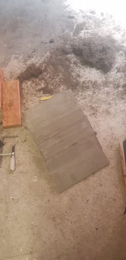

Anbei noch ein paar Bilder von der Sauerei.
Alle Klamotten sind nun mit kleinsten V2A Sägespänen kontaminiert. Waschmaschinenverbot.
