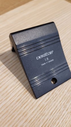

Zum Anzeichnen verwende ich sowas. Mache nur 1:8, egal welches Holz
