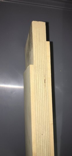

ganz gewagt: Sägefurnier nach dem Bild im ersten Beitrag zusammensetzen und aufs MPX leimen. Nicht einfach aber auch nicht unmöglich.
4.472
eventuell könntest du eine Platte anfertigen aus einer Tragschicht aus Birke oder Buche Multiplex und dann beidseitig 5mm Sägefurnier aufleimen. Wir haben früher Küchenarbeitsplatten in diesem Verfahren hergestellt.
Anhang anzeigen 179163 Anhang anzeigen 179164
Hallo zusammen
Genau so wurden bei uns in einer gewissen Zeit Arbeits- und Tischplatten als "massiv abgesperrt" von einem Hersteller gefertigt.
Das muss nicht Sägefurnier sein, einfacher ist es selber Holz aufzutrennen und auf ca. 5-6 mm zu hobeln. Die Trägerplatte würde ich vieleckig zuschneiden. z.B. 8 Eck und breite Kanten anleimen.
Ähnlich habe ich ein ca. 50 cm tiefes Türfutter das massiv aussehen sollte gebaut. Dafür lässt sich gut schlechteres Holz auftrennen, oben
schön unten blind.

Also 3S wäre ja mein Liebling gewesen. Aber bitte im Aufbau von etwa 8-16-8mm (Dann die SK - ab hier für "schweizer Kante" - ab 8mm anfräsen) Das wäre geil, aber die Platte gibt es so halt nicht und daher hatte ich die Idee verworfen. Selbst herstellen wäre eine aufwändige Alternative. Das Deckfurnier müsste dabei aber schon die Stärke haben, wo die Kante noch rechtwinklig ist also eben min 8mm - besser 10mm. Sonst sieht es sch… aus. Nun hab ich eine Bandsäge, mit der ich durchaus solche Lamellen/Sägefurniere schneiden könnte. Könnte man dann auf einen symmetrischen Aufbau verzichten? Bei eine Sollstärke von 30mm blieben 20 für die Trägerplatte. Aber 35mm wären auch okay und dann wäre ein asymmetrischer Aufbau eigentlich vertretbar, meine ich (?)
Also Deckschicht aus 10mm Lamellen auf 25mm Buche Multiplex. Die Stärke bekomme ich bei Klöpfer in guter, mir bekannter Qualität. Buche MPX scheint mir geeigneter als Birke, da weniger Schichten besser aussehen. 19 Stk bei 25mm, also etwa 1,3mm pro Lage, bei einer ca. 30° SK werden das dann etwa 2,5mm breite "MPX-Streifen". Die typische MPX-Optik sieht man dann zwar, aber das kann man verkaufen, denke ich. Die Platten haben auch genau 150cm Breite. Also mit ein paar mm Untermaß wäre mein Durchmesser machbar. Das Reststück ergibt dann wunderbar die Zwischenplatte.
Massive Kanten anleimen ist natürlich eleganter. Das könnte ich mit unterschiedlichen Preisen belegen und den Kunden entscheiden lassen.
4.472
Asymmetrisch würde ich den Aufbau auf keinen Fall machen, besonders bei so dicken Lamellen. Der Hersteller, den ich in #17 genannt habe, hat bei ca. 5mm Lamellen unten immer in gleicher Stärke Blindholz aufgeleimt.
