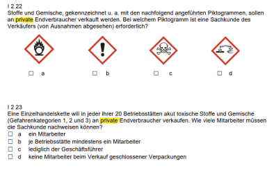

Ich bin mir aber gar nicht sicher, ob diese rechtliche Bestimmung so korrekt umgesetzt ist. Aus meiner Sicht dürfen solche Stoffe durchaus an Privatkunden ohne Sachkunde abgegeben werden, wenn der abgebende sich vergewissert, dass damit nichts blödes angestellt wird bzw. der Abnehmer entsprechend belehrt ist. Gut möglich, dass ein Online-Handel sich das nicht ans Bein bindet aber ich bin mir nicht sicher ob das grundsätzlich verboten ist.
Anbei z.B. mal eine Frage aus dem Fragenkatalog:
Man sieht, es ist keine Frage des ob sondern der genauen Voraussetzungen.
Weiß aber nicht wie es für chronisch giftige Substanzen wie Resorcin ist. Könnte da nochmal andere Bestimmungen auch aus REACH raus geben.
Also wenn du keinen Bogen drumrum machen willst (was ich empfehlen würde, das liest sich echt nicht so angenehm) dann würde ich ein bisschen büffeln und die Prüfung machen. Prüfung direkt beim Amt ist nicht teuer, 50€ oder so. Das lernen ist anstrengender. Sind 1000 Fragen Multiple-Choice quasi so wie beim Führerschein, nur hat man eben gar keine Ahnung vom Thema. Wenn du Pflanzenschutz rauslässt sind es nur 750 Fragen oder so.
