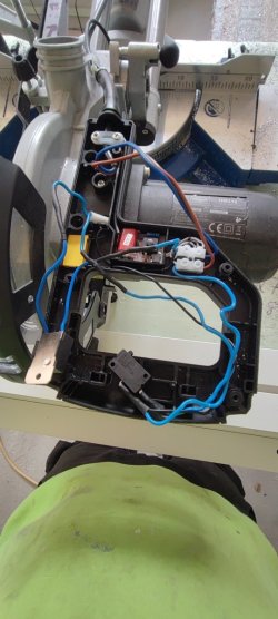

Servus, ich habe bei meiner Scheppach HM216 ein Sanftanlauf nachgerüstet mit 2 Kabeln dran. Hab alles Verlötet jetzt hab ich allerdings das Problem das der Sanftanlauf mal funktioniert mal nicht. Kann mir einer Erklären woran das liegen könnte.
Hab unten mal zwei Videos mit den zwei verschiedenen Versionen angehängt.
Mit freundlichen Grüßen
Florian

1. Schaltplan bzw. Stromlaufplan, damit man sieht wie du das angeschlossen hast.
2. Bezeichnung der Komponente die du da zusätzlich verbaut hast.
Wenn du das gepostet hast dann legen wir die Kristallkugel mal auf die Seite und du bekommst auch hilfreiche Antworten.

Was willst Du uns mit dem Foto sagen? Kontrollieren kann keiner hier Deine Umbauaktion. Das Modul ist das Teil links unten oder?
Wenn es mal läuft und mal nicht, ist irgendwo ein Wackler drin - wahrscheinlich hat das Modul einen Fehler. An der Säge liegt es mit Sicherheit nicht

Eingebaut ist aktuell dieser
https://www.ulfatec-shop.de/sanftan...JV8NPvx-sl4mJ3VyKnNes1FJdbIkhVBUaArAXEALw_wcB
Hab jetzt erstmal einen anderen bestellt und probiere ob das Problem immer noch besteht
https://amzn.eu/d/6Etc0AU
Ich hab den Sanftanlauf in die Leitung zwischen Einschalter und Motor geklemmt wo er ja auch eigentlich hin muss. Was mich nur wundert das zwei Blau Kabel in den Motor laufen ich hab beide ausprobiert und nur bei dem Aktuellen hat er Funktion und mal nicht. Es ist auch sehr unregelmäßig, mal läuft es 3 mal sanft an dann einmal nicht dann läuft es nur noch unsanft an.
Ich hoffe mal das der Sanftanlauf nur einen Weg hat.

Was soll ich auf dem Foto erkennen? Da ist alles drauf was nicht von Belang ist. Wie soll ich erkennen welches von schwarzen Teilen der Sanftanlauf ist?

Nochmals rausreissen, neu einbauen, prüfen ob irgend etwas wackelt, wenn nicht, ist das Ding kaputt.
Falsch eingebaut kann es ja nicht sein, wenn es mal geht und mal nicht, wenn du sonst nichts änderst.

um Dich zu beruhigen - ich hab den gleichen "Sanftanlauf", und der verhält sich auch genauso wie Deiner, wobei ich mir sehr sicher, bin, den richtig angeschlossen zu haben.
Oduls Vermutung dürfte korrekt sein, je mehr man sägt, desto weniger besänftigt das Ding.
Wenn jemand ein empfehlenswertes Modul kennen sollte, freu ich mich über einen Tipp. Ansonsten lasse ich es, wie es ist, dafür nutze ich die Säge zu selten.

Nun, das Ding hat nicht umsonst eine Kühlfahne mit einem Loch. Es sollte schon an einen Kühlkörper angeschraubt werden. Bei einem Kunststoffgehäuse ist es sicherlich leichter geschrieben als getan.
