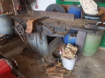

Am 2024.02.05 habe ich eine Abricht-Dickenhobelmaschine der Firma Raimann günstig erworben.
Funktion:
  • Klappenmesserwelle mit 2 Messern
  • Schneidbreite von 600mm und Flugkreisdurchmesser von 120mm
  • neuerer 3kW Motor treibt mit 2x glatten Keilriemen die Welle an
  • Einzugs- und Auszugswalze werden über Flachriemen angetrieben
  • 2 Vorschub Geschwindigkeiten durch umspannen des Flachriemens
  • Verlustschmierung funktioniert durch eine Kappe mit Gewinde (Steiner System 2)
Zustand:

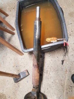

  • Tischen ist viel Flugrost
  • alle Walzen Oberflächen sind stark verrostet und haben in ihrer Führung leichtes Spiel
  • Walzeneinstellungen passen nicht
  • Messerwelle ist scharf
  • Dickenhobeltisch ist 1mm schräg zur Welle

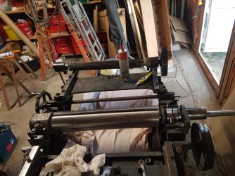

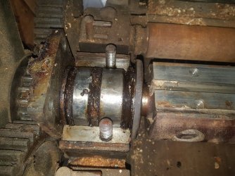

  • Aller Rost wurde entfernt mit Winkelschleifer, Exzenterschleifer, Drahtbürste, Bremsenreiniger, Benzin und Elektrolysebad
  • Neuen Hobelwelle gekauft und neues Schmierfett
  • Walzen neu eingestellt und geschmiert
  • Dickenhobeltisch durch unteres Zahnrad neu eingsetellt

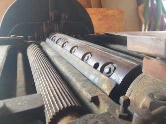

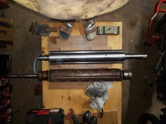

Neuen Hobelwelle
  • Ich habe angefragt bei Sheartak, tersa.swiss, Mima.de, lgh24.com, Leitz, brueck-freudenberg.de nach einer Neuen Welle
  • Teilweise gab es positive Rückmeldung mit Angeboten zwischen 5007,52 und 9556,53 €
  • Wir wissen, dass macht kein Sinn im Blick auf neuere Gebrauchtmaschinen

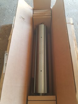

  • Nach längerem Suchen habe ich am 2024.03.12 eine Hobelwelle auf e*ay für 440 € inkl. Versand gekauft
    • CentroStar Hobelwelle 640
    • Leitz Centrostar/Centrofix-Wendemesser: 4 Stueck
    • Hobelbreite: 640mm, Flugkreisdurchmesser: 125mm
    • Passt zu VEMA Dickenhobelmaschine DKM640 / 641 und Jaroma Dickenhobelmaschine DSNA-63
    • Neu! Nicht gebraucht!

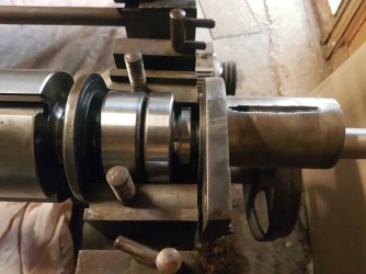

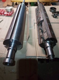

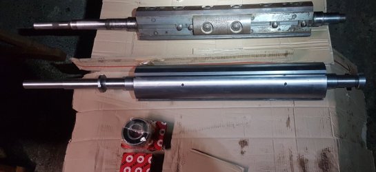

  • Als sie ankam viel mir auf, das die Endstücke stark unterschiedlich sind (siehe Bild)

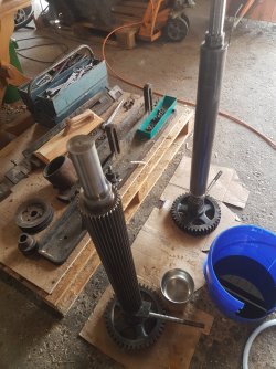

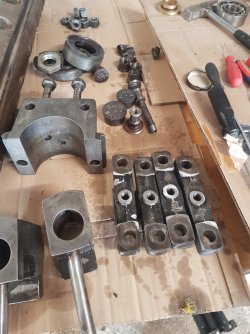

  • Schlussendlich hat die Neue Welle ein Bekannter für mich abgedreht, ein neues Endstück eingesetzt und zur alten Welle angepasst.
  • Neue Welle wieder zusammengebaut mit allen Einzelteilen
  • Dazu gabs noch neue Gleitlager, 2Stück pro Seite
20240918_190941.jpg 20240918_190944.jpg 20240907_201537.jpg 20240907_2015272.jpg

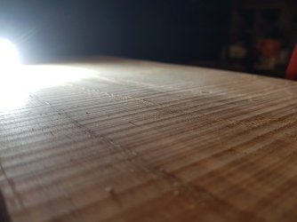

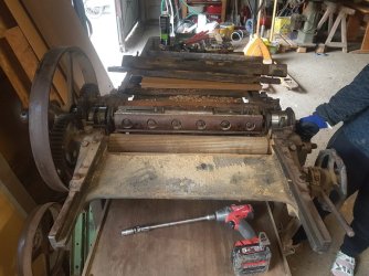

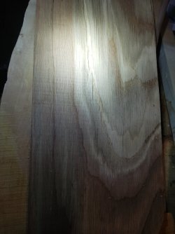

  • Welle läuft ruhig, Holz ist sauber
  • Hobelbild ist gut/ok, Vorschub teilweise für Hartholz zu schnell oder Hobelwelle zu langsam

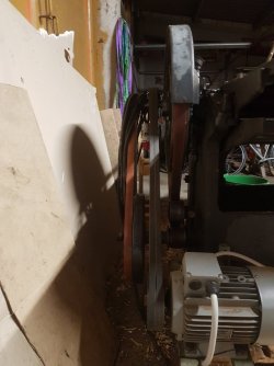

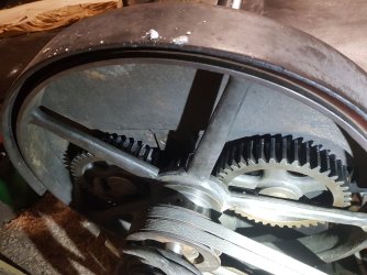

Diese riesengroße Riemenscheibe vor der Messerwelle wird womit angetrieben? Die modernen Wellen drehen um die 4000 UPM+, niemals mit dieser Scheibe.
Was du da machst ist wahrscheinlich eher ein Hacken mit viel zu niedriger Drehzahl. Was macht die Riemenscheibe an Umdrehungen? 500? Dann bist du bei einer 150er Welle bei einer Schnittgeschwindigkeit von ca. 4m/s. Indiskutabel.

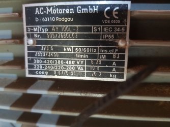

Beispiel: Motor 2800 U/min Riementrieb Durchmesser 100 mm dann sollte der Durchmesser an der Hobelwelle 70 mm betragen.
Also prüfen U/min Motor, sollte am Leistungsschild stehen. Ansonsten hat der Maschinenschlosser einen Drehzahlmesser, den kann man dranhalten.
Verhältnis: Motor: 1 Hobelwelle 1,43. Es geht sicher wenn die Welle um 500 U/min mehr macht. Wird ja gebremst wenn sie auf Leistung läuft.

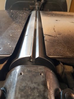

So ein Museumsstück mit Tersawelle ist natürlich was ganz besonderes, das muss man schon zugeben.
...angesichts des letzten Bildes frage ich mich ja auch, wie man die Tersa-Hobelmesser an der Lagerschale vorbei herausgezogen bekommt, aber wahrscheinlich täuscht das Foto ja.
Ansonsten fände ich es eigentlich ganz nett, wenn der TE auf weiteren Forenvandalismus verzichten würde und nicht auch noch all die anderen Dutzenden Threads zu Klappmesserwellen aus der Gruft exhumieren würde, um sie mit einem Verweis auf diesen Thread zu versehen. :emoji_sunglasses:

Das 500 mm Rad ist wahrscheinlich die Untersetzung für den Vorschub, das sollte nicht auf der Hobelwelle sitzen. Achtung auf die Stellenwerte.
Vielleicht kannst du uns noch ein Foto von der linken Seite mit dem Vorschubgetriebe machen.
In den Anfangszeiten hat Samvaz SA mit einer solchen auf Tersa umgerüsteten Museumsmaschine an Messen geworben. Bei Umbauten wird auf den Lagerbock geachtet und dieser ausgefräst damit sich die Messer wechseln lassen.
Servus,
es sind keine Tersa Messer sondern Centrofix-Wendemesser wie oben beschrieben, die werden vertikal gewechselt.
Tut mir leid wenn es den Eindruck zu Forenvandalismus für dich hatte.
Lg Simeon
6.839
...das Prinzip ist ja sehr vergleichbar, sprich: die müssen seitlich herausgezogen werden. Und auf dem letzten Bild sah es halt so aus, als wären der Lagerhalter im Weg. Das scheint ja aber zu täuschen.
Servus,
es wird heiß spekuliert um die Drehzahl.
Sorry, die Bilderqualität ist nicht die beste.
Das Große Rad gehört zum Vorschub und dient nur der Übersetzung, da ja die Drehzahl von der Messerwelle kommt.
Motordrehzahl laut aktuell 2850 1/min laut Typenschild. Riemenscheibe Motor und Welle sind gleich. Bedeutet Welle sollte aktuell 2850 1/min haben.
Ich Kann euch mal ein Video machen wenn sie läuft, erklärt einiges.
Kurz erklärt auf dem Bild unten:
-Motor treibt mir Keilrimen direkt die Messerwelle an.
-Große Riemenscheibe ist frei von der Messerwelle gelagert.
-ganz linker Flachriemen geht die Kraft von Messerwelle (oben) zu einer unteren Welle.
-Rechter Flachriemen geht von unterer Welle zur "Großen Riemenscheibe"
-Große Rimenscheibe ist mit kleinem Zahnrad in der Mitte verbunden
-Kleines Zahnrad in der Mitte triebt die Zahnräder vom Vorschub an
Hobelbild siehe Bilder , nicht perfekt. Allerdings Motordrehzahl in Kombi mit Vorschub auch nicht perfekt.

Lieber @fahe, das Prinzip ist nicht vergleichbar. Die Centrofix-Wendemesser werden vertikal gewechselt, und nicht horizontal herausgeschoben. (Ich hatte leider horizontal statt vertikal geschrieben. Mein Fehler. Habe es geändert.)
Hier weiter Infos dazu: Leitz_Centrostar Messerwechsel
...mit Prinzip meinte ich natürlich das der automatischen Ausrichtung und die Fixierung via Fliehkraft.
Aber, ich hab' jetzt gesehen, in der Leitzlösung gehen beide Varianten. Centrofix habe ich meiner Erinnerung nach ein einziges Mal in real life gesehen... beim Treffen in Deensen bei Benben... Da habe ich aber die Löcher zum manuellen Hochdrücken der Keilleiste gar nicht bemerkt.
Das Hobelbild würde ich nicht als "nicht perfekt" bezeichnen, sondern *piiiep*... :emoji_wink: Aber der Ursache kommst Du ja eben auf die Spur.
Wenn Du ohnehin demnächst am Antriebsstrang arbeitest, würde ich mir ja an Deiner Stelle auch noch einmal ernsthaft überlegen, ob ein 3 kW-Motörchen nicht etwas schmalbrüstig für diese Aufgabe ist. Aber da kommt dann eben auch eins zum anderen, was mich von einem derartigen Umbau eines fast hundertjährigen Dinos auf jeden Fall abgehalten hätte.
Du hast ja selbst zwei Vertreter genannt, in denen die von Dir verwendete Leitz-Welle wohl benutzt wird. Ich denke, da muss ich nicht erst googlen... Die dürften mit deutlich mehr Motorleistung am Start sein.
2800 ist auch viel zu langsam, stellt auch schnell ein Sicherheitsrisiko dar, das ist mehr ein Hacken wie ein Hobeln, 4-5000 sollten es sein, vielleicht steht auch eine max Drehzahl auf der Welle.
Ich würde das auf alle Fälle anheben, dann wird das auch mit dem Hobelbild, was man zurzeit, eher als gehackt, bezeichnen könnte :emoji_slight_smile:

Als erstes würde ich mal die Lagerung der Hobelwelle prüfen in dem man versucht mittels Hebel (Holzleiste ca 80 lang) die Welle hochzudrücken, hebt sich der Zeiger von Micrometeruhr dann ist da schon ein Fehler. Zweitens, drücken Walzen und Druckbalken das Werkstück überhaupt?
Dazu einfach eine paralelle Leiste einschieben, und den Tisch soweit hochkurbeln bis 0,1 mm unter dem Flugkreis der Hobelmesser. Dann sollten Druckbalken und Einzugswalze die Leiste ordentlich klemmen. Ca 100 - 500 n.
