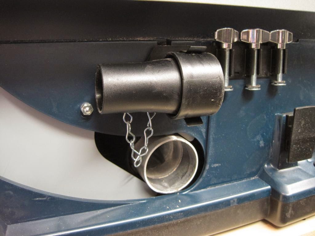

Hallo ich habe vor mir eine Bosch GTS10 XC zu kaufen und habe eine 100mm Absaugung
Wisst ihr welchen Aussendurchmesser die Bosch GTS 10 XC unten beim Absaugrohr hat.
Ich möchte dann einen dementsprechenden Schlaug kaufen und aussen mit Ring befestigen damit man hier keinen
Verlust hat.
Gibt es evtl dann auch adapter von x mm zu 100mm?

Könntest du evtl mal deinen Außen Durchmesser von der Bosch Gts 10Xc messen?
Wäre super

Hab nachgesehen, da ist schon ein Reduzierstück bei der Säge dabei. Von Aussen 63mm auf Aussen 40mm (auf die Schnelle gemessen).
Mit der großen Öffnung saugt das bestimmt schon einiges besser ab ...

Bevor Du bestellst schau mal nochmal nach ob das funktioniert.
Das 63mm Stück schaut nicht weit aus der Maschine raus.
http://4.bp.blogspot.com/-l-hVYzTRxgk/VN-hvHviT_I/AAAAAAAABEU/g8FbWJslLx8/s1600/IMG_6092.JPG
ok das ist ein Problem wie groß ist der außen Durchmesser des Gummi Adapters?
Den steckt man ja rein und dann würde ich evtl. einen Schlauch über den Adapter befestigen. Oder wäre es besser erst auf ein KG Rohr Grau zu gehen und dieses dann in den gts Gummi Adapter stecken.
