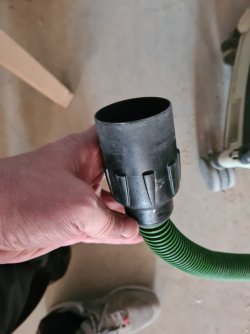

Vielleicht steh ich beim Suchen aufm (Saug)schlauch oder hab sonst einen Denkfehler: Ich kann um's Ver***** kein Anschlussstück / Schlauchmuffe finden, um an meinen Werkstattsauger (Öffnung kesselseitig die üblichen 58mm) einen dünnen Dn27 Saugschlauch (Innendurchmesser 27mm) anschließen zu können. (Geschweige denn einen Anbieter, wo man einen fertigen solchen Schlauch bekommt)
Hat eine/r von euch ne Idee wo ich das bestellen kann?
Ich dachte alternativ schon an 3D-Druck, aber so speziell kommt mir meine Idee eigentlich gar nicht vor.

@derdad, nein leider nicht. Ich brauch die Seite, die an den Sauger/Kessel kommt und in die man den Schlauch einschraubt. Also auf der einen Seite 58mm Außendurchmesser glatt und auf der anderen Seite ein Innengewinde wo ein DN27 Schlauch (außen haben die meist 34mm Durchmesser) reingeht. Am besteb natürlich drehbar gelagert.
(Ich hab sowas ja schon für DN50 und DN36. Nur für 27 find ich nix)
