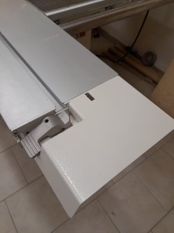

Moin zusammen,
ich bin vermutlich nicht der Einzige der sich nach der Lieferung der SC2C über das Abschlussbblech des Schiebeschlitten gewundert hat, siehe Anhang.
Bei sämtlichen Produktfotos ist das Blech nicht geschlossen, sondern bis hinten offen, sodass man erwas in die Nut des Schiebeschlittens einfädeln könnte ohne das Blech komplett demontieren zu müssen...
Nun zu meiner Frage, bei der SC3C sollte der Schlitten der Gleiche sein und da ist das Blech wie auf den Produktfotos. Hat schon einmal jemand versucht ob das Blech von der SC3C auf den Schlitten der SC2C passt? Hat ggf. ein SC3 Besitzer die Artikelnummer des Blechs für mich?
Im Zweifel würde ich die Löcher zur Befestigung neu bohren, wenn die Abstände nicht passen würden...
Danke schon einmal vorab!

...längere Was-auch-immer "einfädeln" solltest Du doch von der anderen Seite her können.
PS: Auf allen Produktbildern bei SCM sehe iuch das Blech genau so wie von Dir gezeigt.
Klar kann man das machen, ist aber auf Dauer nervig wenn man bspw. den Niederhalter von vorne einfädelt nachdem man den Queranschlag demontiert hat.
Dann haben die das mittlerweile teilweise umgestellt. Bei SCM, Stürmer und Kirchner ist es noch das alte Produktbild.
Wie auch immer, du kannst mir meine Frage also nicht beantworten?
Deine Anfangsfrage kann ich dir leider nicht beantworten, aber den Niederhalter, der bei meiner SC2 dabei war, kann ich auch jederzeit von vorne einfädeln, der Nutenstein ist kurz genug - man muss nur kurz den Schlitten dafür verriegeln.
Mein Endblech sieht genauso aus und ich finde das auch unnötig einschränkend, in der Praxis war es bislang allerdings selten ein Problem.
In einem anderen Thread hier zeigt ein Forist ein Alternativblech, das wer sich extra hart angreifen lassen - das wäre mir aber zu teuer und aufwändig

Bei sind die beiden mitgelieferten Nutsteine einfach immer im Schlitten drin. Da muss man nichts mehr einfädeln.
Das mit dem Blech habe ich auch nicht verstanden, aber gestört hat es auch noch nicht.

Oder einfach ganz hinten vor dem Blech die T-Nut in einfache Nut auffeilen daß man den Nutenstein von oben einfach reinstellt.
