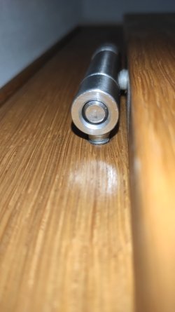

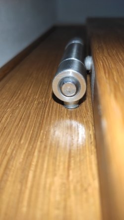

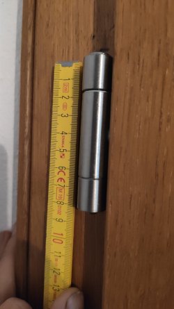

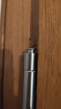

ich versuche eine Zimmertür (ca. 10 Jahre alt) auszuhängen. Die Tür hat ein dreiteiliges Scharnier (erstes Bild). Der Bolzen hat unten keine Schraube o.ä. (drittes und viertes Bild, einmal drinnen, einmal nach oben geschoben). Ich kann den Bolzen ca. 3-4mm per Hand nach oben schieben (zweites Bild). Danach ist Schluss. Auch mit Hammer und schmaleren Bolzen von unten schlagen bewegt sich nichts. Auch mit einem großen Schraubenzieher unter dem Kopf vom Bolzen hebeln bewegt sich nichts. Gibt es noch einen geheimen Move, bevor man den Bolzen aus dem Scharnier bekommt?

Ich würde sagen "mehr Gewalt". Ich wüsste nun nicht, wie man einen Bolzen da reinstecken sollte, dass er nicht rausgeht. Ist vielleicht irgendwo eine Madenschraube, die den hält? Das wäre das einzige, was ich mir vorstellen könnte, hätte ich aber auch so noch nicht gesehen...

Wenn keine Madenschraube vorhanden ist, würde ich den Bolzen sachte die 4 mm hoch schlagen. Dann Kriechöl oder WD 40 an den Bolzen sprühen. Einwirken lassen und nochmal rausschlagen versuchen.
Kann schon sein, das du etwas kräftiger zur Sache gehen musst, aber es sollte funktionieren.
Vielleicht auch bei verschiedenen Öffnungswinkeln der Tür. Irgendwo ist da ne Zwangslage?.

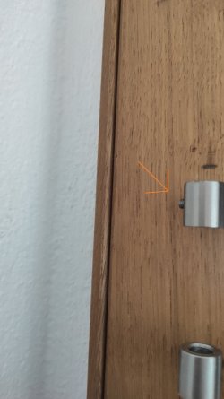

Madenschraube war ein super Tipp. Die konnte ich nur initial nicht sehen, weil die Tür genau in der Zimmerecke ist. Madenschraube raus und dann konnte ich den Bolzen ohne Hammer rausschieben. Ich habe nochmal ein Foto von der Position gemacht, für zukünftige Leser, die über das gleiche Problem stolpern.
Vielen Dank an die vielen Tippgeber und Frohe Ostern!

wenn's irgend geht, stellt man die Made Richtung Türblatt. Ist einfacher zu finden
und ist besser zugänglich.
5.161
Wenn die Madenschraube nicht Richtung Türkante ist nützt sie als Einbruchsicherung nichts. Bei einer Innentüre ist die ev. auch nicht nötig.
