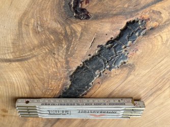

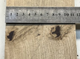

Ich habe das Problem, dass mein Schellack Blasen wird, obwohl ich peinlichst genau darauf achte, nicht zu heiß zu werden. Ich erhitze den Schellack in einem kleinen Töpchen auf einer sehr präzise einstellbaren Heizplatte und messe dauernd die Temperatur mit einer IR-Pistole. Bei gemessenen 90°C (wie genau die IR-Pistole ist, kann ich nicht sagen), die Heizplatte steht auf 92°, gieße ich das zähflüssige Schellack in das Loch. Dabei entstehen Blasen, obwohl das Schellack meiner Beobachtung nach nicht ausgast bzw. kocht. Bei 2 Versuchen hat einer problemlos geklappt, der andere nicht, obwohl ich es mehrmals versucht habe und eigentlich nichts besonders anders gemacht habe. Mit dem anschließenden Schleifen und Polieren habe ich überhaupt keine Probleme, das Schellack schmilzt nicht.
Hier links sehr gutes, glattes Ergebnis, rechts mit sehr vielen Blasen, die sich auch nach mehreren Versuchen der Korrektur mit erneutem Schmelzen oder erneutem "übergießen" nicht beheben ließen, bzw. immer andere Blasen auftraten.
In dem Vorschaubild aus dem Youtube-Video kann man auch erkennen, dass dort keine glatte Oberfläche ist.

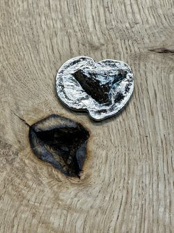

Mehr aus Interesse habe ich auch noch Zinn ausprobiert, bin aber überhaupt nicht überzeugt, aus mehreren Gründen:
  • Ist das Loch einfach nur ein Trichter, hält das Zinn nicht und fällt sofort wieder raus.

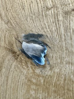

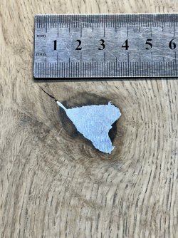

  • Selbst mit ordentlichen seitlichen Hohlräumen wackelt das Zinn anschließend im Astloch:

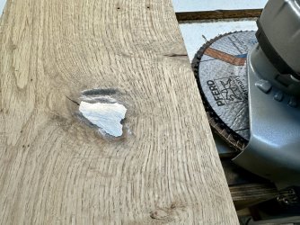

  • zum planschleifen musste die Flex ran, mit dem Excenter hätte es ewig gedauert. Hier ist die Gefahr, mit der Schruppscheibe versehentlich Macken in die Platte zu kratzen, sehr hoch, gefällt mir gar nicht.
  • Das Zinn ist weich und man kann mit dem Fingernagel sehr leicht sichtbare Spuren hinterlassen:

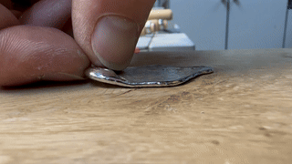

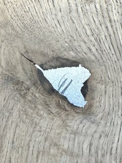

  • Auch flachgeschliffen kann man, wenn man es darauf anlegt, noch merken, dass es im Loch wackelt. Zwar sieht man es nicht, aber es ist fühlbar.
