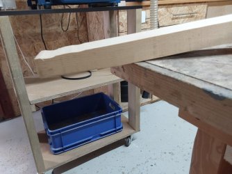

Hallo, ich habe schon länger o.g. Abricht und Dickenhobel. Soweit zufrieden. Immer vorne mit kleinem ca 4cm langem Hobelschlag. Ist ja aber bei diesen Maschinen üblich.
Jetzt habe ich plötzlich beim Dickenhobeln , ohne was zu verstellen, einen gewaltigen Hobelschlag. Ca. 9cm lang, ganz tief und wellig. Bin am verzweifeln. Was könnte das sein? Hat jemand eine Idee? Vielen Dank im voraus.
Gruß Rudi

am Ein- oder am Auslauf? Funktioniert der Vorschub 1A?
Wird das etwas schwere Werkstück am langen freien Ende an Ein- und am Auslauf jeweils unterstützt?

... und selbst bei kleinen Maschinen sollte ein Hobelschlag nicht üblich sein.
Evtl. sind die Druckwalzen zu tief.
11.001
oder der Druck ist zu klein.
Ich denke auch, das Holz wird zur Messerwelle hochgezogen.
Ein und Auszugswalze drücken nicht genug, evtl. Federn gebrochen oder ausgehängt.
Oder am Dickentisch was ausgehängt oder gebrochen.

Hallo, schon mal vielen Dank für eure schnelle Antworten. Also der Hobelschlag ist vorne am holz. Hinten gar nichts! Der Vorschub funktioniert meiner Meinung nach. Kann man an den Walzen auch was einstellen?

Dann drückt die Einzugswalze nicht genug und das Holz wird hochgezogen wenn das Holz die Auszugswalze passiert, dann gibt es genügend Druck.
Ob man da etwas einstellen kann, kann ich nicht sagen.

hast du das Kantholz beim Einschieben am Ende ordentlich unterstützt? Bei so einer kleinen Maschine reicht bei langen Werkstücken die Federkraft der Ein- und Auszugswalzen allein bei langen Werkstücken nicht aus. Bei den tiefen Macken muss das Kantholz am Ende schon deutlich runtergegangen haben. Schwache Federn tragen zusätzlich zu so nem Fehler bei.
Wie lang war denn das Kantholz?

wenn der Vorschub gut einzieht und abgibt ist er OK,
und dass die Messerwelle ein Kantholz so hoch reißt,
dass solch großen Wellen entstehen,ist kaum vorstellbar.
Es muss an mangelnder Unterstützung des freien Endes nach dem Einschieben gelegen haben.
13.746
......er bestätigte wiederholt, dass die Vorschubseinheit ansonsten gut funktioniert.
Warum dann an der Lagerungen der Walzen rumschrauben,
dass führt bei unerfahrenen schnell ins Nirvana.
Wie es mit Unterstützung des freien Endes bei einem schweren und längeren Holz
oder einem erneuten Durchlassen funktioniert, wurde uns ja bisher verheimlicht.
