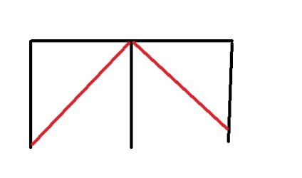

Hallo, wir haben ein größeres Terrassendeck, dass auf 9 Pfosten steht. Nun ist der Pfosten vorn rechts leicht schief. Ich habe mal eine Zeichnung gemacht. Die roten Balken haben wir bereits nachträglich dran gebaut. Mich würde interessieren, ob das reicht oder ob an anderer Stelle verstärkt werden muss. Der Pfosten steht fest und bisher bewegt sich nichts. Vielleicht hat jemand einen guten Tipp?!

Leider wurde der Pfosten schon schief gesetzt... Wir wollen noch ein kleines Gartenhaus draufsetzen - daher sollte es unbedingt belastbar sein... :emoji_thinking:

Hallo Ingo, Pfosten kann jetzt nicht mehr senkrecht gestellt werden - deshalb wollte ich ja hören, wie man das am besten abstützen kann...

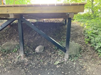

Die Pfosten vorn sind ca 1,20 m hoch, in der Mitte ca 20cm und hinten 50cm.
Das Deck hat eine Fläche von 3x6m.

o menno, der Pfosten schief, der Unterkonstruktionsbalken durch den schrägen Druck schon verdreht und da soll weiter dran rumgebastelt werden. Kopfschüttel. Zumal da ja offensichtlich noch deutlich Gewicht drauf kommen soll.
Während dieser Faden läuft, wäre das Problem schon längst behoben. Etwas freigraben, Beton weggehauen, alles vernünftig ausgerichtet und neu verschraubt. Die Einschlaghülse steckt doch in einem Rohr, wenn ich das richtig gesehen habe. So viel Beton kann das doch nicht sein. Und dann, erst alles ausrichten, einschließlich Hülse und dann erst Beton rein.

Einfach links den Balken der Unterkonstruktion aufdoppeln. Senkrechten Ständer/Pfosten gerade drücken und unter die Aufdoppelung stellen.
SO lassen würde ich es jedenfalls nicht.

Die drei Stützen kürzen, einen Balken quer unter die 3 Längsbalken auf die Stüzen legen, dabei die schiefe Stütze senkrecht gerückt unter den neuen Wuerbalken stellen. So dass sie etwas versetzt zu dem Längsbalken ist, den sie jetzt verdreht.
Bei der Gelegenheit auch die beiden Streben (Diagonalen) spiegelverkehrt (oben/außen - unten/in der Mitte) anbringen.

Hau das Fundament raus und mach es neu. Täuschen die Bilder, oder liegt die Balken der Balkenlage stellenweise nicht auf der Unterkonstruktion auf, sondern wurden diese zum Höhenausgleich an die Blechverbinder genagelt, also sind diese mit Abstand montiert?
6.897
...sorry, wenn das gleich... :emoji_wink:
Ich find's ja durchaus ehrenwert, dass Dir hier Leute Anregungen geben, wie das nachträglich halbwegs in den Griff zu bekommen wäre.
Ich kann für mich nur sagen: Käme ich von der "Bergseite" würde ich das Konstrukt im blinden Vorschussvertrauen ja wahrscheinlich betreten. Käme ich von der "Talseite" würde ich eher Reißaus nehmen und mir eventuell - je nach Grad der persönlichen Vertrautheit - den Bauch vor Lachen halten.
Vielleicht täuscht das Bildchen ja, und die Dielen sind 180 breit... Falls nicht: Welche Maße haben die Kanthölzchen der Unterkonstruktion eigentlich? Mein Bauchgefühl findet die zusammengespaxte Konstruktion reichlich unterdimensioniert.

so wie ich das sehe, würde ich die ganze Unterkostruktion neu machen. Nur die obersten zwei lagen dürften eventuell bleiben.
Wenn da noch ein Häuschen drauf kommt, würde ich sogar ernsthaft über eine Stahl-Konstruktion nachdenken.
So lassen würd ich das auf keinen Fall. Ich kann mir nicht vorstellen, dass das Konstrukt nicht wackelt und schwingt.
Weg damit.
Gutes Gelingen.

Als Gast beim Grillen das würde ich ja noch riskieren. Da aber noch ein Haus, am Ende in ähnlich windiger Konstruktion draufstellen. Da teile ich einwandfrei die Bedenken von Martin.

wenn das so bleibt würde ich es wie "K2H" geschrieben hat machen, wenn da wie Du geschrieben hast noch ein Haus drauf soll bin ich bei "Rasputin" Martin, auf die Konstruktion auf keinen Fall.
Die Balken sind meiner Meinung nach unterdimensioniert und dem Betonsockel in HT Rohr würde ich kein Stück trauen.

Zumindest die talseitige Stützenreihe würde ich unbedingt neu machen und höher dimensionieren. Rechne einfach mal 8 Leute plus Hütte, da bist du sicher schon bei 1,2t plus Sicherheit dann ? Die Verantwortung für Leib und Leben anderer würde ich so keinesfalls auf mich nehmen wollen.
Da gehören anständige Punktfundamente rein, anständige Stützen, außen mit Kopfbändern .

die dynamische Belastung auch nicht vergessen, weiss nicht wie das bei Euch ist, aber wenn bei uns da drauf gefeiert wird Tanzen auch schon mal welche.
Oder beim Fussballspiel, wenn ein Tor fällt springen alle gleichzeitig auf (wobei das kommt ja im Moment bei unserer Nationalmannschaft eher selten vor) :emoji_hugging:
