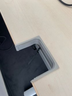

Ich möchte den ganzen Bereich mit einer neuen Arbeitsplatte versehen und suche eine saubere, gutaussehende Lösung, den Schlauch zu führen.
Mein erster Gedanke waren Kabeldurchführungen. Bei runden Durchführungen müsste ich aber vom Rand weg. Durchführungen für Kanten (an einer Seite offen) finde ich auffallend wenig und habe viele einschlägige Shops schon durch. Vielleicht habe ich den falschen Suchbegriff?
Prinzipiell würde ich suchen, was ich an meinem Schreibtisch habe (siehe Foto), zu einer Seite offen, gerne etwas kleiner . Ich brauche auch keine Abdeckung. Gibt es einen besseren Suchbegriff als Kabeldurchführung? Oder auch bessere Ideen?

Danke schon mal. Die Variante aus #4 hatte ich schon gesehen, ich hatte gehofft, es gäbe noch etwas kleineres als 89mm Tiefe. Sonst muss ich vielleicht wie in #3 vorgeschlagen, etwas anderes „kürzen“. In Verbindung mit einer Abschlussleiste ist dann die Qualität der Kanten und Oberflächen nicht mehr so relevant.

Kannst du auch selber bauen: 4x15mm Buchenleiste schön verrunden, auf Gehrung sägen und dann 3 Stücke mit MS-Polymer zu einem U auf den Durchlass oben aufkleben. Buche noch ölen oder lackieren.

hast Du niemanden im Bekanntenkreis der 3D Druck macht? Damit wäre das ruckzuck gemacht.
