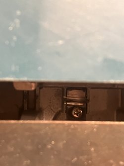

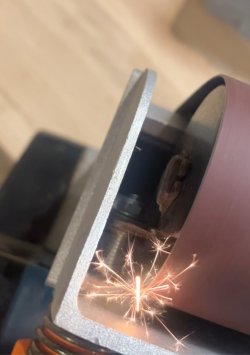

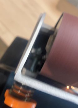

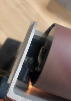

@rafikus Wenn du meinst. :emoji_slight_smile: dann wird das wohl so sein. :emoji_slight_smile: Eventuell hat das Band auch mit anderen Teilen innerhalb des Gehäuses Kontakt bekommen. Jedenfalls ist es bei meiner HBS annodazumal aufgetreten. Um genau zu sein, kommt es in Kontakt mit den Bandanlaufsteinen (Teilenummer 4931278735 ), die a) mit dem Guss verschraubt sind und b) nicht aus Aluguss sind.
