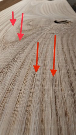

Ich habe mal ein Foto gemacht...
2.703
die Gex125-150 hat nur 2mm Hub das ist zu wenig - das ist für Lackschliff oder Feinschliff
Würde mal neue scharfe Hobelmesser einbauen und wenn möglich den Vorschub reduzieren

Andreas W.
10. Juli 2011
640
Hallo loremipsum,
das sind Hobelschläge.
Vermutlich kannst Du an Deiner Maschine die Vorschubgeschwindigkeit nicht ändern.
Wie sind denn die Messer beinander?
Sind die Messer richtig eingestellt (=Schneiden haben gleichen Überstand)?
Gruß, Andreas

das, was Du meinst, kann man auch Hobelschlag nennen.
Die Hobelschläge (oder meinetwegen auch "Messerschläge" - ich kenne es unter Hobelschläge), die ich meine, entstehen, wenn die Überstände der Schneiden nicht exakt fluchten (= "der Flugkreis der Schneiden nicht exakt gleich ist"). Auffällig wird das besonders auch bei sehr schnellem Vorschub.
Für mich sieht das so aus. Also weniger nach zu schnellem Vorschub, sondern nach ungleichem Schneidenüberstand.
Wegschleifen ist ohne Breitbandschleifmaschine keine Option - würde versuchen, meine Hobelmaschine hin zu bekommen.
Gruß, Andreas

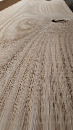

Was auch hilft: Zum Schluss des Hobelns nochmal ganz langsam über die Abrichte. Da Du ja auf der Abrichte selbst schiebst, kannst Du das auch langsam tun. Du musst ja nur 1/10 abnehmen um die Wellen wegzukriegen.
2.703
wird bei den Hobelmessern auf Bild nicht viel bringen - im Astbereich ist manchmal die Einschieberichtung in Hobelmaschine entscheident vor allem bei stumpfen Hobelmessern:emoji_wink:

Ach so: es ist durchaus möglich, dass das noch ein Bild mit den alten Messern war. Ich hatte sie zwischendurch gewechselt, aber falsch eingestellt waren sie wohl immer.

Aber bevor wir weiter im trüben fischen, wäre ein Bild vom aktuellen Ergebnis ganz gut.
Zur Ergänzung von @magmog könnte noch die Andrücken Richtung zu locker sein. Ist aber eher unwahrscheinlich und gibt wechselhafte Bilder.
loremipsum
17. Dezember 2011
740
Ein Bild vom schlechten Ergebnis gibt es weiter oben. Ich habe die Messer gerade neu eingestellt und liefere ein Bild nach, wenn ich das den Nachbarn wieder zumuten kann, also am Montag
