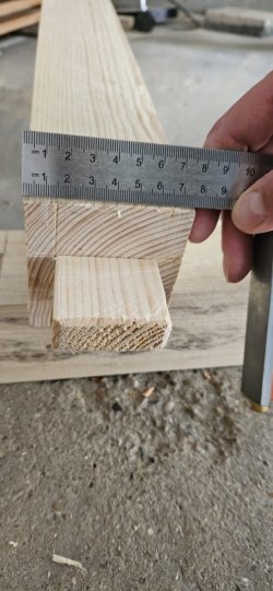

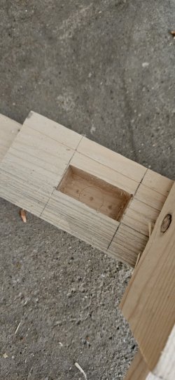

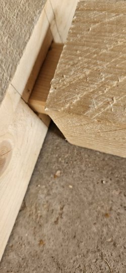

Streichmaß bzw Kombiwinkel plus Bleistift benutze ich übrigens ebenfalls. Das Problem wird auf einem der Fotos deutlich: Die Maße der Balken habe nicht ich verschnitten, die sind ab Kauf so. Im ersten Bild weicht das Maß um einen halben cm ab!
Da ich jeweils von der Kante aus mit dem Kombiwinkel einen festen Wert angezeichnet habe, stimmt dann das Maß des Zapfens natürlich nicht mehr. Als ich es bemerkt habe, war es schon zu spät.
Dabei handelt es sich aber auch um den Extremfall. Ich hab die anderen Verbindungen nochmal überprüft: neben dem Extremfall mit dem halben cm sind es noch zwei, die bissl Spiel haben. Hier passt die Längsseite, die Schmalseite hat ca 2mm Spiel. Bei den übrigen ist der Zapfen minimal zu dick, was auch genau so beabsichtigt war. Wegnehmen kann man dann immernoch... Bild des 2mm Spiels anbei (sorry für die schlechte Qualität, Hans nicht besser hinbekommen):
Da es sich ausschließlich um "T-Verbindungen" handelt, scheidet m.E. Ein Gerberschnitt aus. Aber das konntet ihr natürlich nicht wissen

Ach schade, ich hatte Eingangs gefragt ob Schlitz/Zapfen oder Zapfen/Zapfenloch....
Na ja sei es drum...
Ich dachte wirklich du meinst eine Schlitz/Zapfen Verbindung (siehe Bild Anhang)
Was du hast ist eine Zapfenverbindung.
Also Zapfen/Zapfenloch.
Mach folgendes:
-Nehme den Stiel
-Arbeite den Zapfen aus
-Übertrage den Zapfen aufs Rahmenholz
-Arbeite das übertragende am Rahmenholz aus
-Prüfe ob beide Teile zusammen passen
-Falls nicht arbeite den Zapfen nach, ist einfacher
Weißt du wie du beim Holznagel vorgehen musst?
Da gibt's nämlich auch ein zwei Sachen zu beachten.
Buche zum Beispiel fällt für den Außenbereich aus.
Nehme lieber Esche, aus dem Holz sind unsere Holznägel auch.
Ach ja, bei der klassischen Zapfenverbindung macht Pu Leim natürlich kein Sinn.
Und ein Gerberstoß entfällt natürlich auch.
Dieser ist aber wie bereits erwähnt für die Verbindung von Rahmenhölzern, und nicht für die Verbindung von Rahmenholz und Stiel.
Die jetzigen Verbindungen von dir sind leider nicht ausreichend muss ich leider sagen.
Geht aber jedem so am Anfang.
Was mir aber sehr gut gefällt ist das du beim Zapfen eine Fase gemacht hast.
