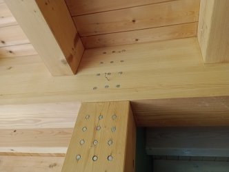

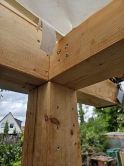

Die Balkenlage ist mit T Balkenträgern befestigt.
Hierbei von oben geschlitzt und unten 1 cm stehen lassen, damit nicht sichtbar.
Dann von unten mit dem Kran hoch gezogen.
Eigentlich lässt man die von oben reinrutschen.
https://www.schraubenbude.de/beschl.../t-balkentraeger-fuer-eine-verdeckte-montage/
Das fette 20 mm Unterzug Knotenblech ist in einer Maschinenbau Firma vom LKW gefallen.
Nach Statiker Zeichnung gelasert, gebohrt.
Kettensäge erst flach ansetzen und dann auf 90* einstechen. Klotz als Führung aufspannen.
