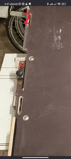

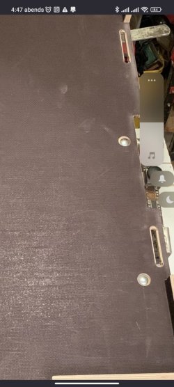

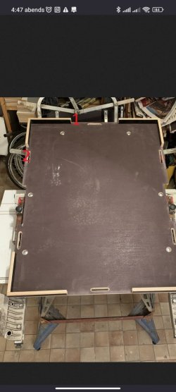

Für einen Fahrradanhänger möchte ich Nuten fräsen um danach dort Spanngurte ziehen zu können. Damit die Gurte nicht auf Kante liegen möchte ich diese abrunden. Kann mir jemand helfen wie ich das kostengünstig mache? Ich habe eine Oberfräse und theoretisch auch einen Abrund Fräser allerdings ist die Nut zu schmal für das Kugellager. Kann ich das einfach abmachen?
Die Nut soll 6 mm sein.
Würde mich über eine Antwort riesig freuen.
Im Anhang ein Beispiel Foto von Tobias Rothenberg wie es in etwa aussehen soll
