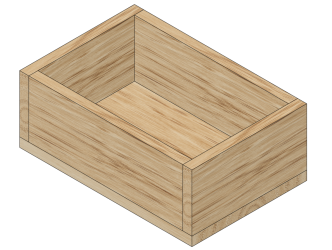

Was stellst du dir denn unter einer Schmuckschatulle vor? Da gibt es ja viele Möglichkeiten.

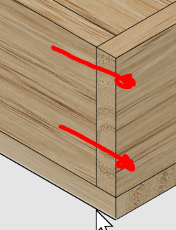

Eine einfache Kiste mit Deckel und Aufteilung? Das kannst Du vermutlich schon mit einer Handsäge, Schleifpapier und Leim erledigen. Zwingen wären gut zum Verleimen. Notfalls kannste das aber auch mit Nägeln zB machen
Nägel um die Form zusammenzuhalten beim Verleimen. Im Zweifelsfall könntest Du es auch mit Tape probieren. Aber da besteht die Gefahr, dass dir die einzelnen Teile verrutscht

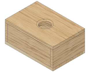

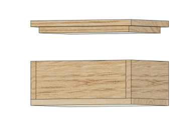

Beim Deckel hast du natürlich auch verschiedene Möglichkeiten
Eine Möglichkeit wäre den Deckel nur einzulegen. Hier auf genügend Spiel achten zwischen Deckel und Wand, sonst bekommst Du den Deckel nicht oder nur schwer raus
Als Griff könntest du zB einen einfachen Eingriff bauen. Dafür brauchst du allerdings Werkzeug (Forstnerbohrer bspw)
Ohne weiteres Werkzeug könntest du einen einfachen Klotz anbringen

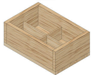

Eine Aufteilung könnte so aussehen

Ich habe an eine gedacht die ohne Nägel auskommt und bei der Mann den Deckel mit Scharnieren befestigt. Der Boden sollte auch nicht zu dick wie in der Zeichnung von dir sein sondern in der Schatulle selber sitzen.
