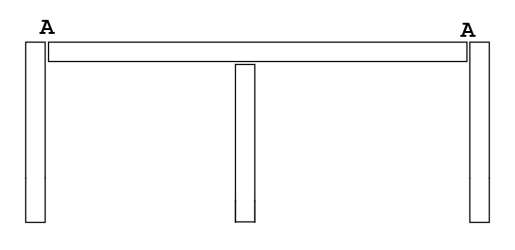

Ich hab vor eine Art Frankfurter Brett aus Leimholz Eiche (25mm) zu bauen. Der Plan schaut wie folgt aus: ich will auf der Unterseite drei Hölzer quer zu den Lamellen der oberen Platte befestigen und hinten eine in gleicher Verlaufsrichtung wie die Lamellen, damit da zwei Fächer entstehen in die ich so Edelstahlauffangbehälter reinschieben kann (siehe Skizze). Ich hab etwas Angst dass sich die aufgelegte Leimholzplatte grade beim Schneidebrett wenn es mit Wasser in Berührung kommt zu schüsseln beginnt. Erste Frage: wenn ich da Lamellos einlasse und einfach alles verleime, ist das theoretisch stark genug damit sich die obere Platte nicht verzieht? Dann hab ich mir gedacht ich lass in die Teile die quer stehen Langlöcher ein und verschraub das ganze, damit die Platte oben arbeiten kann. Aber was mach ich dann mit der Leiste hinten? Auch verschrauben? Die Leisten untereinander verbinden (Punkt A)?
Was ist da der beste Ansatz?
