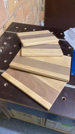

Sicher habe ich die Weisheit nicht mit dem Löffel gegessen, aber ich bekomme von meinen Kollegen und Kunden/Lieferanten seit Jahren auch immer wieder Schneidebretter aus Eiche als Werbe- und Weihnachtsgeschenk. Auch wenn ich das Zeugs studiert habe, hatte ich nie Bedenken wegen der Gerbstoffe.
Edit: anbei die letzten Kreationen zu Weihnachten aus Nuss und Eiche.
