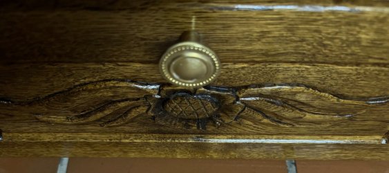

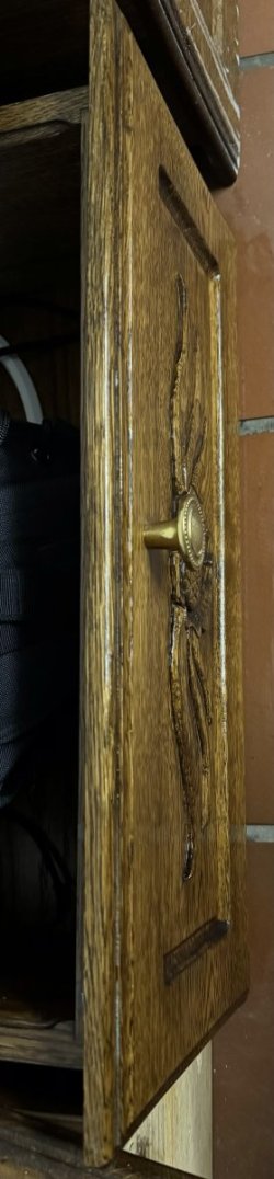

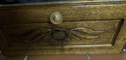

vorweg, bin ziemlicher Laie in Holzbearbeitung und habe kaum Erfahrung :emoji_grin:
Wir haben in unserem gekauften Haus einige Einbauschränke, die seinerzeit von einem Schreiner maßgefertigt wurden.
Vom Stil sind die Schränke ziemlich aus der Zeit gefallen, da sie aber sehr hochwertig sind, würden wir sie gerne erhalten und vom Stil etwas verändern.
In den Schubladen sind abstehende Blumen Schnitzereien integriert, die wir gerne entfernen würden. Ich habe mal ein paar Bilder angehängt.
Wie bzw. mit welchem Werkzeug würdet ihr diese Schnitzereien entfernen damit der Einlass in der Mitte der Schublade eine gerade Fläche ist?
Ich hätte an eine Oberfräse gedacht, die ich so einstelle, dass sie bis zum “Boden“ des Einlasses eintaucht und alles was absteht - in dem Fall halt diese Blumen - weg fräsen kann.
Oder gibt es da eine viel einfachere Möglichkeit?
Danke euch im Vorfeld für die Hilfe!

Hallo Marc,
als Amateur antworte ich mal vorsichtig hoffe nix übersehen zu haben.
1. Frage sind alle „Blumen“ auf demontierbaren Türen/Wänden oder Brettern ?
2. soll diese dunkle Farbe bleiben oder/ und sichtbares Holzmuster bleiben oder „überlackiert“ werden ?
3. sind die Blumen nur erhaben, oder gibt es auch Vertiefungen ?
4. möchtest Du die Beschläge wechseln ?
zu 1. wenn demontierbar, gut kann somit in der (eigenen) Werkstatt gemacht werden
zu 2. wenn Naturholz Optik bleiben soll, sehr viel vorsichtiger abtragen siehe auch 3.
zu 3. wenn keine Vertiefungen, müssen auch keine Löcher gespachtelt werden
zu 4. auf Bohrmaße achten
womit abtragen ? Hobel, Elektrohobel, Oberfräse wäre mein Versuchsweg. ohne die Türen/ Elemente zu zerlegen.
Ich habe schon einige ältere Segelboote gesehen, welche nachdem der dunkle Holzausbau weiß/hell lackiert wurde und neue Beschläge dran waren, die Kajüte total erneut aussah, bei gleichem Holzbau.
Ansonsten einige Türen durch Glas ersetzen ?
das sind nun meine Ideen, mal sehen was die Profis noch im Köcher haben.
beste Grüße
Frank

Gibt viele Methoden. Aber wie soll anschliessend die Farbe und Textur der Oberfläche wieder hergestellt werden? Soll es unsichtbar werden, oder darf die Oberfläche anders aussehen?

Hallo, vielen Dank schon mal für die Antworten.
Es sind 3 Schubladen, die demontiert werden können, das ist also kein Problem.
Auch die Schubladenfronten können problemlos von der Schublade entfernt werden, sind nur geschraubt.
Wie die Oberfläche aussehen soll, hängt davon ab, wie gut ich die Blumen entfernt bekomme.
Zur Orientierung kann ich vielleicht mal ein Bild vom Zwischenstand des Schranks anhängen. Es fehlen also nur noch die Schubladen.
Ich hatte überlegt - sofern ich nach Entfernung der Blumen eine glatte Oberfläche habe - die Einlässe runter zu schleifen, um einen ähnlich hellen Farbton wie bei der Mittelplatte und den Einlegeböden des Schranks zu haben. Also das die Holzmaserung noch zu sehen ist.
Falls der Untergrund dann nicht mehr geeignet ist, wird gespachtelt und deckend lackiert in der Farbe vom restlichen Schrank, eventuell dann den Stoff einkleben, den ich bei den Türen verwendet habe. Aber wie gesagt, der Plan ist eigentlich dass die Naturholz Optik bleibt, nur ohne Blumen und heller.
Hobeln war ich mir halt nicht sicher, ob das auf so unebenen Oberflächen möglich ist.

Tja, eine Aussage aus der Ferne ist schwierig. Ich würde es wohl tatsächlich mit der OF, geführt auf einem Rahmen, mit grundschneidendem Fräser versuchen und mich langsam in die Tiefe vortasten. Rest dann schleifen.

So wie es aussieht sind die „geschnitzten“ Teile nicht als Füllung eingelegt, oder?
Dann wäre ich auch dabei es von oben mit einer Art Planfräsvorrichtung und Oberfräse zu machen und dann zu schleifen.
9.058
Das oder mit der Oberfräse und eine Planfrässchlitten die Füllungen runterfräsen. Dann schleifen und Lackieren.
9.629
Vorderstücke abbauen und durch den Dickenhobel schieben, kurz überschleifen und fertig. Dafür zum Tischler, oder einem Bekannten der nen Dickenhobel hat.
