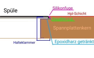

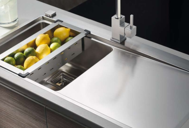

Aufgabe: Edelstahlspüle mit zwei Becken und Abtropffläche soll flächenbündig in eine Holzarbeitsplatte (Küchenarbeitsplatte) eingebaut werden. Die Abtropffläche verläuft von der rechten Spülenseite zum Becken (ca. 50 cm) in einer Schräge von 0 auf -2 cm. Ich möchte das Holz unter der Abtropffläche nicht vollständig aussägen, sondern in einer Schrägen flächig abfräsen, um es der schrägen Abtropffläche anzupassen (nicht genau, Ziel ist nur, der Arbeitsplatte nicht die Stabilität zu nehmen, die sie wohl verlieren würde, wenn ich über 1,20 x 0,5 einen Ausschnitt für die ganze Spüle und nicht nur für die beiden Becken aussägen würde. Dicke der Platte: 4 cm (Eiche oder Birke ist noch nicht entschieden). Unten habe ich Bilder der Spüle beigefügt.
Was mir zur Verfügung steht: Oberfräse, diverse Fräser, Zwingen Material für Schablonen… :emoji_slight_smile:
Wie gehe ich am besten vor, um eine „schräge Tasche“ in die Platte zu fräsen? Gibt es hierfür Hilfsmittel? Vielleicht gar nicht fräsen, sondern den Elektrohobel oder den Bandschleifer mit 40er Korn nehmen? Oder alles von Hand stemmen? Ist später kein Sichtbereich, eventuellen Hohlraum zwischen Holz und Abtropffläche wollte ich später über ca. 4 Löcher von unten aus zur Schalldämmung ausschäumen.

Normalerweise brauchst Du den Auschnitt per Schablone um die Klemmen/Krallen zur Befestigung der Spuele vernuenftig ansetzen zu koennen.
Du kannst natuerlich auch nur partiell dort durchfraesen wo die Klemmen sitzen. Kann aber eventuell fummelig werden.
Anstatt schraeg wuerde ich abgetreppt fraesen 5 Zentimeter 5mm tief, dann 10mm, dann 15mm usw. Effekt ist der Gleiche, aber es geht viel bequemer.Das Ausschaeumen wuerde ich nicht machen. Falls der Schaum drueckt ist das Design im Ar... . Und Schalldaemung unter ner Abtropfflaeche braucht es m.E. auch nicht. Da kann man auf die Bauchemie verzichten.

Ich würde den Ausschnitt komplett machen. Die Arbeitsplatte liegt ja auf den Unterschränken auf. Da hätte ich keine bedenken was die Stabilität angeht. Du musst nur beim Händling der Platte aufpassen, dass die nicht bricht bevor sie auf dem Schränken aufliegt.
Wenn du dennoch ausfräsen möchtest, würde ich da gar nicht so umständlich versuchen eine Schräge anzufräsen sondern einfach mit der maximal benötigten Tiefe parallel zur Oberfläche ausfräsen.
Ob schräg oder parallel gefräst wird für diesen Verwendungszweck kaum eine Rolle spielen hinsichtlich der Stabilität.
Wenn die Spüle in eine massive Platte soll, würde ich von flächenbündig abraten. Das geht in seltenen Fällen auf Dauer gut.
Wenn, dann aufliegend und komplett den notwendigen Ausschnitt machen, an Stabilität verliert eine 40mm Platte nicht.
