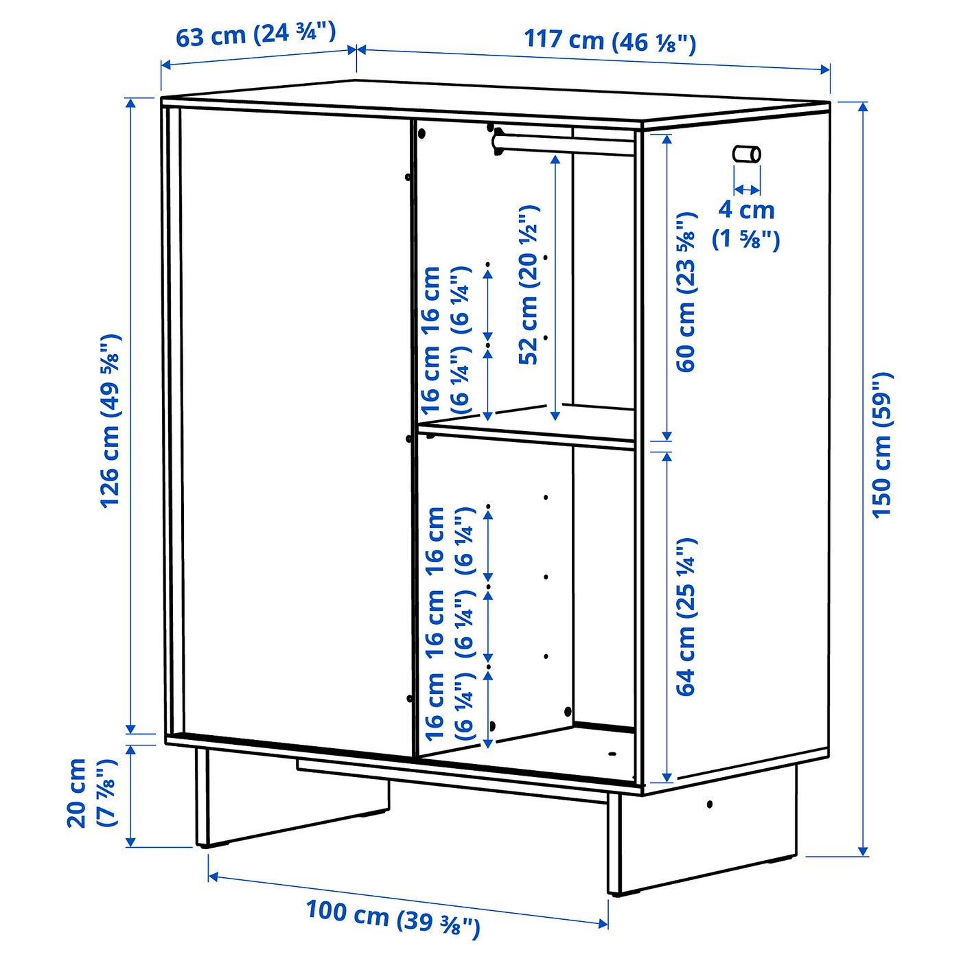

ganz grob
2x1170x630 Böden
3x1260x630 Seite und Mittelseite
2x 1260x585 Fronten
ne Rückwand mit 1260x1170
je nach Verfügbarkeit hat ne Buche-Multiplex z.b. 2500/1500
Das sind 2 Platten + ne 5mm Fupla für Rückwand
d.h. 7,5 m2 bei 18-19 mm pro m2 ca. 45Euro wären ca. 340Euro
Rückwand 40 Euro
dann noch Kleinmaterial 20 Euro
Lack oder sonstige Oberflächenmaterial mind. 50 Euro
Schiebetürlaufwerk je nach dem 30-120 Euro
Griffe 15-30 Euro
Bauzeit sind auch ein paar Stunden
Ist nur Geld und mit Sicherheit ist das Bauen mit Opa toll aber ich kann die Überlegung aus #6 nachvollziehen.
