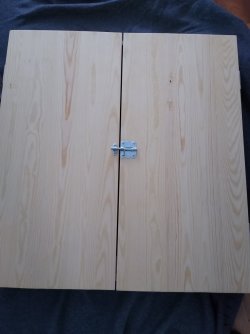

Ich habe mich an einen kleinen Dartschrank gewagt. Der Rahmen misst 70x70, auf Gehrung verleimt und mit Schrauben verstärkt. Für die Türen habe ich Rechteckleisten miteinander verleimt.

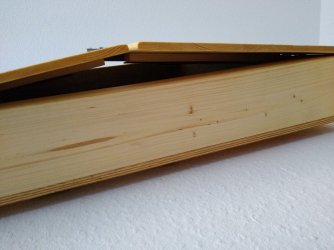

Nun habe ich das Problem, dass die beiden Türklappen immer wieder aufgehen. Mir ist das Problem leider erst aufgefallen, als der Schrank an der Wand hing. Solange der Schrank auf dem Werktisch lag, schlossen die Türen vollständig. Also es scheint grundsätzlich schon zu passen! IMG_20221114_145847100.jpg

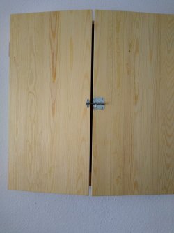

An der Wand sieht es leider so aus:
Ich kann die Türen natürlich mit der Hand zudrücken. Aber sie gehen immer wieder auf und ich merke auch einen gewissen Widerstand dabei. Irgendwo scheint da etwas zu blockieren! Ich kann nur leider nicht entdecken, wo genau!
Die Türen sind mit jeweils zwei Scharnieren befestigt, die ich in den Rahmen eingelassen habe. Der Schrank ist mit einer Keilleiste oben an der Wand befestigt. Unten ist ein Abstandsklotz, damit der Schrank gerade an der Wand hängt.
Habe ich da irgendwo einen grundlegenden Konstruktionsfehler begangen? Ich könnte wirklich Hilfe bei der Fehlersuche gebrauchen. Ich finde nicht heraus, wo genau die Türen blockieren und wie ich es am besten beheben kann.

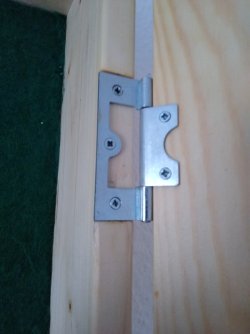

Hast Du die Scharniere etwas zu tief eingelassen? Den Fehler hatte ich mal an einem Schränkchen, das sag genau so aus.
raziausdud
22. Juni 2004
4.444
Südniedersachsen

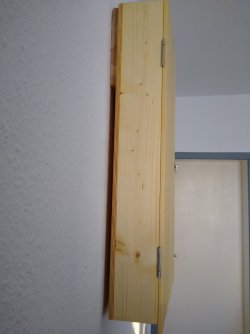

Das sieht auch für mich stark danach aus. Es ist sehr wahrscheinlich so, wenn die Türen bei seitlicher Ansicht wie im fünften Bild keinen Spalt zum Korpus lassen. Abhilfe: ein/zwei Lagen Furnier in die Ausklinkung leimen. Zum Schauen, „ob es das ist“ erstmal ein Stück stärkere Pappe einschieben.

Ja, die Türen müssten auch aufgehen, wenn der Schrank auf der Werkbank steht - der OP sagte aber nur, dass die Türen zubleiben, wenn er liegt.
Auf dem vorletzten Foto sieht man schön, das das untere Scharnier unter Spannung steht.
