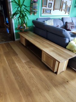

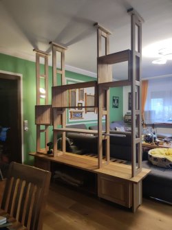

Ich bin in der Planungsfase für einen Raumteiler. Es sind 4 Stollen auf den Unterbau (siehe Foto) geplant. Diese Stollen sollen von oben verspannt werden. Also je Stollen 2 Rampamuffen und Schrauben zum verspannen gegen die Decke. Welche Schrauben sind dafür notwendig?

Holzleistchen mit Sacklöchern für die Decke, mit Nagelspitzen nach oben.
In die Rampas Schlossschrauben deren Köpfe in die Sacklöcher passen.
Mit dem Vierkant unter den Schraubenköpfen lassen sich die Schrauben spannen.

Aus leidvoller Erfahrung: Verlasse dich nicht auf die Deckenschrauben und sorge konstruktiv dafür, dass die Stollen oben nicht auseinander gehen können, wenn du Einlagebretter nur auf Bodenträger legen willst :emoji_grin:

Werde Magmog Vorschlag umsetzen. Jedoch statt Rampamuffen jedoch Einschlagmuffen verwenden. Die Einlagebretter werden mit
HETTICH VB 35 Exzenter-Verbindungsbeschlag bei 2 Fäche stabilisiert.

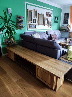

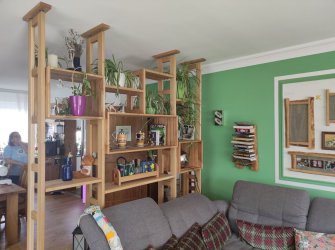

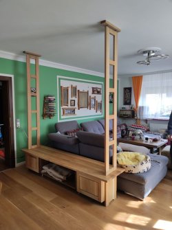

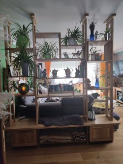

Danke für die Antworten. So wurde es im Detail. Heute werden die Kästen und Zwischenablagen gefertigt. Wenn es fertig ist mehr Fotos.
