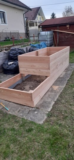

Ich habe am Wochenende geschnitten und geschraubt. Hat alles gut geklappt.
Danke für Eure Tipps und Hinweise.
Das Foto zeigt den aktuellen Stand. Mäusegitter und Folie fehlt noch.
Ich bin sehr zufrieden und meine Frau auch.

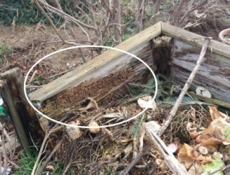

Hast Du die beiden Mittelpfosten miteinander verbunden, also von einer langen Fläche zur anderen? Aus mehr als 20-jähriger Erfahrung mit Hochbeeten weiß ich, wovon ich schreibe ... Meine ersten Hochbeete haben nach der Erst-Befüllung arg dicke Backen gemacht.
Bei meinen letzten Hochbeeten habe ich die Pfosten (90x90 mm) mit Abdeckkappen versehen. Einfach dünnes Alublech gekantet und mit 'nem Dachpappnagel draufgepinnt. Folie habe ich nie verwendet. Die Hochbeete waren nach 5 bis 7 Jahren verrottet und boten damit den Grundstock für die Befüllung der neuen Hochbeete.
Ansonsten sieht das gut aus. Du wirst erstaunt sein, was sich da für Erträge erzielen lassen. Schneckenfrei, wohlbemerkt. Machst Du oben rundum noch Ablagebretter rauf?

Ich habe vor 4 Jahren mit Douglasie ein Hochbeet(h= ca100cm) gebaut. Mit Pfosten innen. Da sind jetzt über Winter einige gelöste Bretter.Der Pfosten fängt an zu gammeln. Bißchen reparieren und es hält nochmal 2 Jahre.
Ich hab aber auch keine Folie benutzt. Irgendwie ist mir das mit den Folien nicht geheuer.

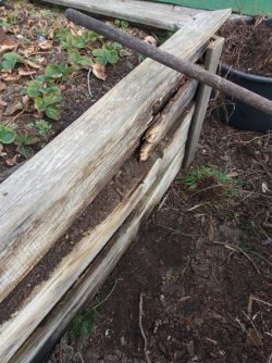

Auf meinem Foto ist im Hintergrund ein älteres Hochbeet zu sehen. Das habe ich vor ca. 12Jahren gebaut. Verwendet wurden Eisenpfosten (weil sie da waren) und Lärchenholzbretter in 190x45mm. Innen mit Noppenfolie versehen.
Das hält sicher noch ein paar Jahre. Ich bin überzeugt dass die Folie die Lebensdauer massiv verlängert.
lg Gerald

... Ich bin überzeugt dass die Folie die Lebensdauer massiv verlängert. ...
Unbedingt, Gerald. Die Folie macht viel aus.
Auf dem Foto des alten Hochbeetes sieht man genau, dass der Verrottungsprozess innen sehr stark ist, da der direkte Kontakt zur (feuchten) Erde besteht. Außen hingegen sehen die Bretter relativ gut aus (vergraut). Mit Folie hätte also der Verrottungsprozess verzögert werden können.
Trotzdem bin ich kein Freund von Folie, auch wenn ich diese Möglichkeit mehr als ein Mal in Erwähnung gezogen und auch eine Rolle Grundmauerschutz/Noppenfolie liegen habe ...
