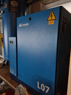

Servus,
Vll kennt sich einer mit Schraubenkompressoren bzw der 'Umfeldfunktionsweise' aus...
Das Gerät hat 'dahinter' n Trockner und dann den Druckbehälter.
Grundsätzlich funktioniert alles soweit; ich beobachte aber, dass der Kompressor in den letzten Monaten angefangen hat den Druck weiter 'fallen zu lassen', bevor er nachlädt... das ist schlecht.

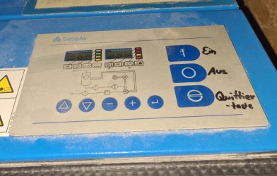

Das Ding hat auf der einen Seite so n Tastenbedienfeld, wo sich wohl in irgend welchen 'Technikermenüs' diverse Sachen einstellen lassen können... und natürlich auch so n, ich sag mal Druckwächter dazu, mit Stellschrauben und roter/grüner Pfeilanzeige.
Falls relevant, kann ich n paar Bilder dazu machen :emoji_slight_smile:

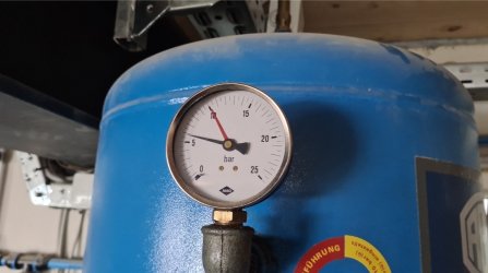

Hallo, ja das mit dem Restdruck ist mir auch schon aufgefallen.... bleibt wohl Richtung 1,4bar stehen.
Gemeint ist aber schon der Kesseldruck.

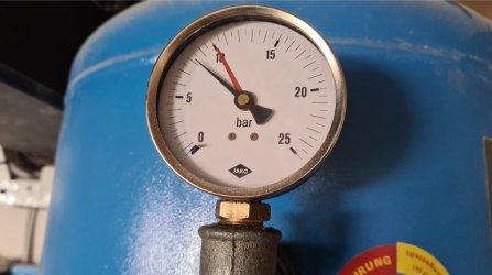

Hab da 2 Bilder, 'geladen' (Abschaltdruck auf dem Display war dann 9,9bar) und den niedrigeren Druck, ab wann der Kompressor wieder anlaufen würde. Der ist so definitiv zu niedrig:

Man müsste herausfinden ob die Druckanzeigen von Kompressor und Kessel den gleichen Wert anzeigen.
Mein Gedanke war das der Kompressor den Einschaltdruck noch nicht erreicht hat wenn er am Kessel angezeigt wird.
Ob ein verstopfter Filter soviel differenz erzeugen kann weis ich allerdings nicht.

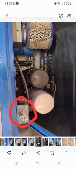

Druckwächter wäre grundsätzlich einstellbar, kann sich aber eigentlich nicht selber verstellen...
Druckwächter 1-16bar lt Ersatzteilliste:

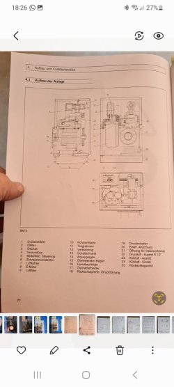

Für Interessierte, der Aufbau von so n Dingen:
Wie gesagt, ich find da nur den Druckregler..... persönlich denke ich auch, dass der schwächelt. Weiss aber wie gesagt immer noch nicht, woher die Steuerung weiss dass Sie bei den 10bar abschalten soll= was das Gerät lt Display macht. Das wird aber der 'Schraubendruck' sein, und vmtl nicht der Druckbehälter (im Gerät) bzw erst recht nicht der Behälterdruck sein....

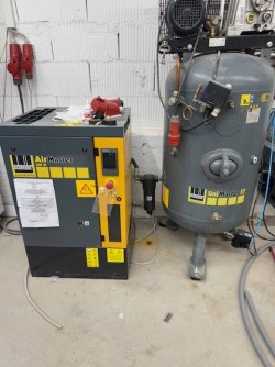

Hier mal ein Bild meiner Anlage
ich meine so ein Filter wie den der zwischen den beiden Kompressoren hängt (der 2. ist reiner Druckspeicher)

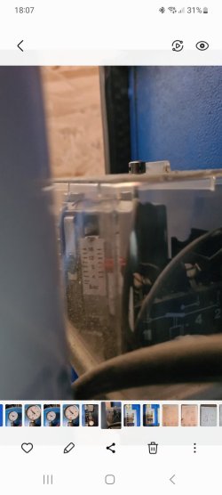

Du hast gesagt, der Minimaldruck hat sich selbsttägig verändert. Das heißt, niemand hat am Display oder am Druckschalter "rumgefummelt"?
Die Drücke könnten über den Druckschalter oder am Bedienfeld einstellbar sein. Eventuell sogar beides - Redundanz zur Sicherheit.
Denkbare Gründe:
- mechanischer Druckschalter hat sich verstellt
- eine Leitung zum Druckschalter ist verstopft, sodass dieser noch einen höheren Druck anstehen "sieht", obwohl der Tank bereits weniger Druck hat
- elektrischer Drucksensor ist defekt (misst falsch)
Wenn du den Druck digial ablesen kannst, würde ich zunächst den Wert mit den analogen Anzeigen vergleichen.
Wenn einfach möglich, würde ich den mechanischen Druckschalter wohl einmal abbauen und seinen Lufteingang auf Verschmutzung kontrollieren.
Wenn hier nichts zu sehen ist, würde ich wohl Anleitung/Datenblatt des Druckschalters suchen. Dort könnte es zwei Einstellregler geben: unterer Einschaltdruck / oberer Abschaltdruck. Statt unterem Druck könnte auch eine "Hysterese" einstellbar sein. Ob du an diesem Regler rumfummeln willst, bleibt dir überlassen.

-der mech. Druckschalter kann sich nicht verstellen; Leitungen werde ich noch checken; ob solche Druckschalter mit der Zeit schwächeln können, weiss ich leider nicht...
-der elektr Drucksensor ist gefunden und misst grundsätzlich. Ob korrekt, kann ich nicht sagen = wenn abgesteckt wäre aber Fehlermeldung im Display
-die Analoge Anzeige ist am externen Druckbehälter. Am Gerät kann ich nur den aktuellen 'Ladedruck' ablesen. Vll geht im Technikermenü mehr, hab da keine Beschreibung und auch keine Zugangsdaten dazu...
-lt (unscharfem) Bild siehts am Druckschalter nach oberen und unterem Druck aus, rot und grün. Der 'obere Wert' steht mMn definitiv unter 10bar. Lt Bddienungsanleitung des Kompressors ist der obere Wert jedoch durch das Display definiert. Zum unteren steht nix in der BA. Vermute aber, dass der Druckschalter dafür da ist....
Morgen ist normal der E-Lurch im Haus. Werde den mal fragen, ob er mir die Druckschalterausgänge plausibel erläutern kann.... vll find ich ne Möglichkeit, den Schaltpunkt quasi abzudrücken...
Der Ansatz mit dem Manometer direkt am Kompi gefällt mir gut, dann weiss ich direkt was die Schüssel macht. Muss da mal schauen, wo ich das am besten drantüddeln kann.
