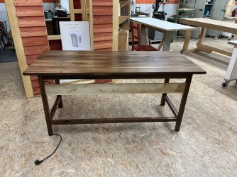

ich baue derzeit einen neuen Schreibtisch bin fast fertig und möchte euch daran teilhaben lassen. Nötig wurde der neue Schreibtisch weil wir umziehen und das ewige Provisorium nun wirklich ausgedient hat. Aktuell nutze ich eine 27mm Leimholzplatte Buche mit vier rangespaxten Ikea Stuhlbeinen. Zur Platzoptimierung musste ich eine Ecke heraussägen damit er in die Ecke mit dem stillgelegten Kaminzug passt. Der Tisch zieht definitiv nicht mit um.
Der neue Schreibtisch wird eine Kombination aus Nussbaum mit Schubladen aus Birke. Die Reste der Birke hab ich noch vom letzten Projekt übrig. Beginnen wir mit der Unterkonstruktion.

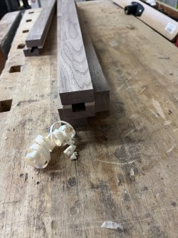

Ich liebe diese Stemmmaschine! Alle Löcher in einer Stunde gesetzt. Wieviele Stunden das wohl mit Stemmeisen von Hand gedauert hätte? Als nächstes dann alles zusammengeleimt und mit Spanngurten verzurrt.
Was ich nicht bedacht habe - die Spanngurte machen unangenehm kräftige Abdrücke ins Holz. Hätte ich mal besser Zulagen verwendet! Weiter geht es mit den Schubladen und den zugehörigen Laufleisten. Die Schubladen inkl. Böden sind Birke. Laufleisten aus Resten des Nussbaums gefräst.

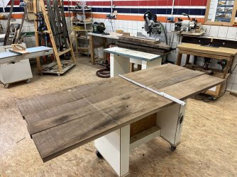

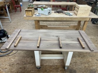

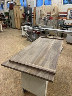

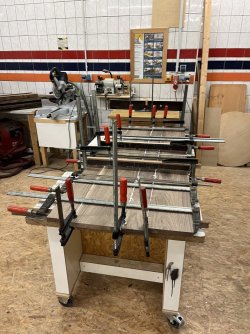

Das Holz ging zur Neige und ich musste zum Holzhändler für Nachschub. Er gab mir 4 Bohlen 35er Stärke von einem Baum.

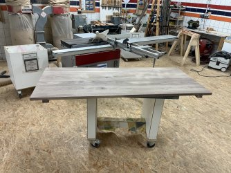

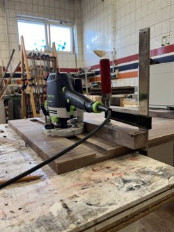

Besäumen, abrichten und dickenhobeln erspare ich euch. Nachdem alle Zwingen entfernt waren und die Platte formatiert ist ging es an die Gratleisten.

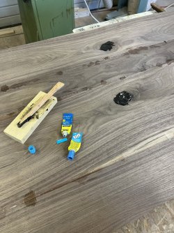

In die Gratleisten kommen je zwei Rampamuffen um die Platte mit dem Gestell zu verbinden. Das Astloch auf der Unterseite stört nicht weiter. Auf der Oberseite kommt noch etwas Epoxy in die zwei Fehlstellen. Nicht das es in der Maus bröselt.
Jetzt heißt es schleifen und mehrfach ölen. Fix die Schubladen montiert und fertig. Sollte also, als eins der wenigen Projekte, pünktlich zum Umzug fertig werden.

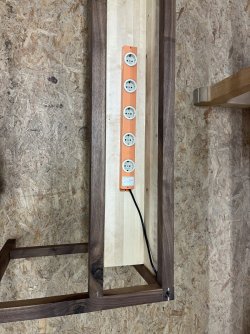

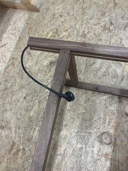

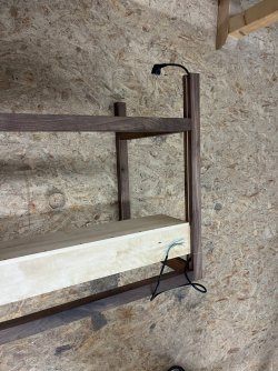

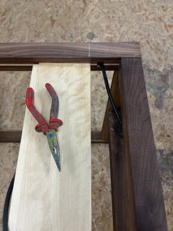

Heute ging es weiter in der Werkstatt. Erklärtes Ziel bei dem Schreibtisch ist es endlich dem Kabelwust Herr zu werden. Die Kabel sollen alle möglichst kurz und unauffällig verlegt werden. Das sieht schöner aus und ist einfacher sauber zu halten. Die hinteren Tischbeine sind daher hohl um das Netzkabel einzuführen. Bluetooth- und WLAN-Kabel tragen nicht so auf. Es reicht daher eine Zuleitung.
Zwischen Tischplatte und Kabelablage habe ich ein zusätzliches Zapfenloch gestemmt um das Kabel wieder auszuleiten. Die Mehrfachdose ist fest verschraubt auf dem Boden der Kabelablage.

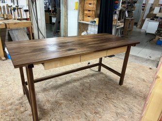

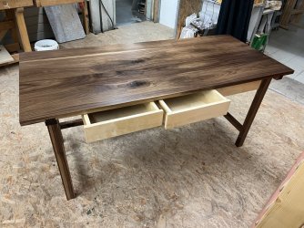

Das Gestell wird mit den Gratleisten der Tischplatte verschraubt. In die Gratleiste wurden vier Rampamuffen eingelassen. Die Führungsschienen für die Schubladen sind stumpf auf die Tischplatte geschraubt.
Nach dem ersten Ölen die Schubladen eingesetzt und festgestellt das noch etwas Feinjustage nötig ist. Im Prinzip funktioniert es aber wie gewünscht.
Nochmal ölen und dann ist es auch schon fertig. Probegesessen hab ich auch vor dem Ölen und sowohl Höhe, als auch Schubladen sind in der optimalen Höhe. (Oberkante Tischplatte 78,5cm)
