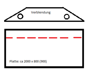

Mein Plan ist wie folgt.
Ich möchte meinen Schreibtisch so aufbauen, dass ich die Kabel hinter einer Verblendung auf dem Schreibtisch verschwinden lassen.
Hier mal eine kleine Skizze
Die Verblendung soll an der roten Linie stehend angebracht und verschraubt werden werden. Zudem sollen auch Steckdosen in die Verblendung angebracht werden.

die Temperaturschwankungen sind dem Holz weitgehend egal. Worauf Holz reagiert ist die Änderung der Luftfeuchte. In Wohnräumen würde ich heute nicht mehr mit so großen Schwankungen rechnen dass es für Holz ein Problem wird. Klimatisiert sind die wenigsten Räume. Eine Heizung dagegen ist bei Wohnräumen üblich. Holzmuttern, vermute du meinst das was ich als Rampamuffe kenne macht bei sowas mehr Probleme als es Nutzen bringt. Ein wiederholter Auf und Abbau ist auch mit normalen Holzschrauben kein Problem zur Not verschiebt man die Platte um einige mm.
Stichwort Qualität: die ist bei keilgezinktem Material sehr unterschiedlich. Ich würde Leimholz mit durchgehenden Lamellen favorisieren.
Die Traversen des Untergestells sind aus meiner Sicht zu kurz um als Gratleiste zu fungieren. Es braucht also zusätzliche Elemente. Dennoch sollten die Befestigungslöcher im Gestell als Langlöcher ausgeführt werden.
Unter den Aspekten hätte ich jetzt keine Bedenken eine Holzplatte zu verwenden.
Unkomplizierter wäre eine Spanplatte.
