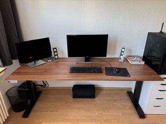

ich habe mir für meinen Schreibtisch eine neue Tischplatte gekauft. Ich habe diese am Samstag montiert und kämpfe nun leider mit recht nervenden Vibrationen. Hier einmal die Eckdaten:
Tischgestellt: Höhenverstellbarer Flexispot E7
Tischplatte: Pickawood Premium Dekore 200 x 80 x 2
Ich hatte voher eine alte IKEA LAGKAPTEN 200 x 60 x 3.4 auf dem gleichen Gestell und bzgl. dieser Vibrationen keine Probleme. Ich habe von der Materie wenig Ahnung, vermute aber, der Hauptgrund liegt wohl im Verhältnis von Oberfläche / Stärke.
Nun überlege ich was ich tun kann und hoffe, dass hier jemand einen Tipp für mich hat.

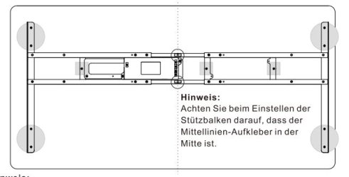

Vielleicht noch folgender Hinweis: die Tischplatte ist an 12 Punkten mit mit dem Gestellt verschraubt. Ich habe mal ein Bild angehangen. Die Markierungen sollen hier nur verdeutlichen, dass die beiden Schrauben die sich am nächsten zum Mittelpunkt befinden, 84cm liegen.
Außerdem liegt die Tischplatte nicht komplett auf dem Gestell auf. Dem Gestell selbst lagen so Gumminoppen bei, die zwischen dem Gestellt und der Platte montiert werden sollen. Das führt nun ja auch zu reduzierter Kontaktfläche zwischen Platte und Gestellt. Ich bin aber nicht sicher, ob das großen Einfluss auf mein Problem hat.
Mir geht das wirklich auf die Nerven, da ich selbst beim Tippen Vibrationen im Unterarm spüre. Ich fände es sehr ärgerlich, wenn ich das Geld für Platte umsonst ausgegeben hätte und am Ende wieder zur IKEA-Lösung wechsel

Ähm sorry, das hätte ich vielleicht dabei sagen sollen. Es geht um Vibrationen die einfach durch meine Interaktion kommen. Also z.B. wenn ich an der Tastatur schreibe. Meine Unterarme liege auf der Platte auf und jeden Tastendruck spüre ich dann in den Unterarmen.
Das ist leider schwer rüber zu bringen.
