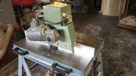

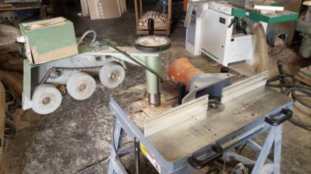

so nun bin ich dazu gekommen man ein paar Bilder zu machen
Ist ein Bernardo Frästisch aus Guss und damit in der Lage so einen Vorschub auch zu tragen. Ist aus einer Hebrock AKV 83 die ich umbauen wollte, das aber dann mit dem Frästisch realisiert habe.
Der Vorschub hat keine gefederten Rollen, die sind aber so weich das sie sehr nachgeben können, klappt ja auch bei Hebrock. Nur der Motor der war zu langsam, 4m Vorschubgeschwindigkeit sind für das Fräsen zu langsam, zumindest mir. Ich hatte noch einen Motor, der aus einem Förderband stammte, nun kann ich von ca 2m bis 20m einstellen, wobei ich meist 20m nutze.
Ich fräse da im wesentlichen Radien an, von r1 bis r6, kommt aber schon mal vor das ich 500lfm machen muss.
Vorteil gegenüber einer Tischfräse, sie ist schneller eingestellt, meist muss nur die Höhe angepasst werden nach Fräserwechsel. Als Fräsmotor ist ein Mafell Spindel mit Schnellspannung drinnen
