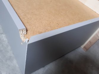

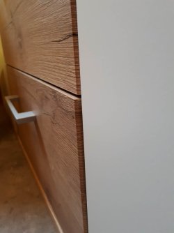

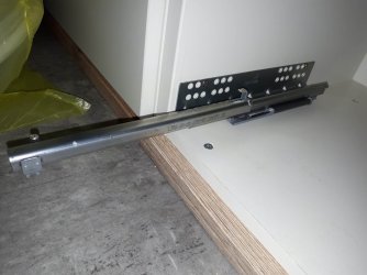

kann man an den Schubkästen noch etwas einstellen, damit die Front vom unteren Schub bündig mit dem oberen wird?
Müsste man die Schübe aushängen, aber wie ist der "Trick" zum Aushängen?

innen ist nichts von den Auszug zusehen, keine Bohrung oder sonstwas
wenn man an den Schüben zieht wackelt es auch etwas also nicht wie man es gwohnt ist

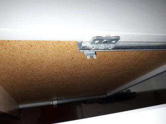

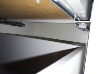

der obere Schub ist nun richtig, ohne Spiel beim Festhalten und Bewegen
unten wackelt es

dachte erst das wäre ein Metallschubkasten. scheint aber eher ein älterer oder einfacherer Auszug von hettich zu sein. Kenne ich nicht und sehe auf den Bildern auch nix wo man evtl was einstellen könnte.

Jepp, ist ein Hettich-Beschlag. so wie es ausschaut, hängt der Kasten (und damit die Front) nach vorne.
Auf deinem zweiten Bild ist an der Konsole, auf der der Schubkasten aufliegt, so ein Einstellrädchen zu erkennen. Kannst du den Schubkasten damit etwas hochdrehen? Da der Kasten hinten durch den eingreifenden Pinökel fixiert ist kannst du ihn damit etwas anheben. Ob es ausreicht? Alternativ kannst du vorne etwas unterlegen & fixieren, Furnierstücke, Pappe, gefaltetes Papier, …
