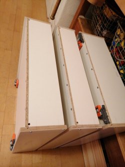

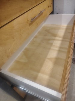

Ich tue meine Kästen zb. so verarbeiten (2 Fotos). Nehme für die Seiten fertig beschichteten Multiplex 12 mm und Boden aus beschichtete Spanplatte 8 mm. Nut für den Boden ca. 5 mm tief eingesägt. Aber ohne Nut, der Boden nur angeschraubt ist im Grunde genauso gut. Ich setze die Schrauben für Boden der Stabilität wegen alle 10 cm. Mehr Abstand würde aber auch reichen.

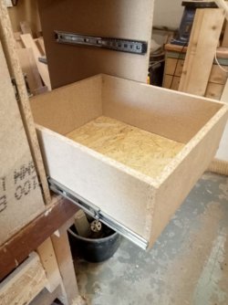

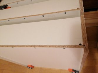

Ich habe bei mir für die Werkbank Schubladen mit größtenteils vorhandenem Material gebaut. Ich habe alte Regalböden aus Spanplatte längs halbiert und für die Seiten und Rückwand genommen, für vorne ein Brett von einem Lattenrost (die Front wird dann damit verschraubt) und für den Boden 12 mm Kistensperrholz.
Das war sehr einfach zu bauen und mit dem günstigsten Vollauszügen (32€ für 10 Paar in 450 mm) von S+O, die ich gefunden habe, klappt das auch sehr gut.
Die Front ist eine MPX-Platte, die jetzt seit gut fünf Jahren auf eine sinnvolle Verwendung wartete. Innen rein kommt wahrscheinlich noch irgendein günstiger schwarzer Teppich oder Nadelfilz.

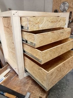

@Dm843 , ich (Hobbywerker) habe meine Schubladen für Werkstattunterschränke auch aus Rest- bzw. kostengünstigen Materialien zusammen gebaut. Komplett aus OSB 12/10 mm oder Verlegespanplatte V100 16 mm. Alles ganz einfach, ohne große technische Raffinesse.
Allerdings habe ich Vollauszüge verwendet, die man kostengünstig im Internet bekommt. So konnte ich mit sehr geringem finanziellen Aufwand meine Lücken in der Werkstatt mit Unterschränken füllen.

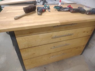

Ich habe als Griffe auch wieder ganz einfache genommen, da waren die Edelstahl Stangengriffe mit 192 mm Lochabstand bei < 1€ pro Stück, dafür bekomme ich selber ja kaum die Schrauben...
