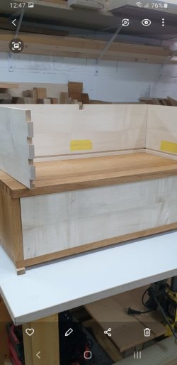

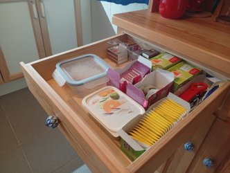

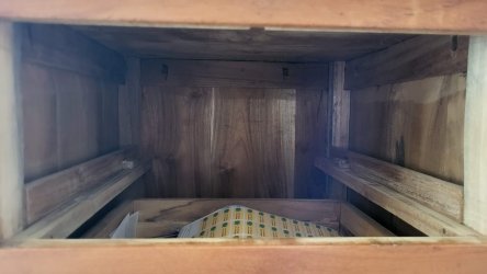

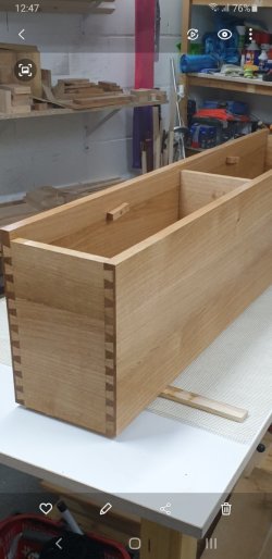

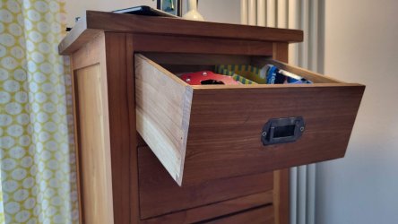

Bei unserem Massivholz-Schrank laufen die Schubläden ledliglich auf Hartholz-Leisten, was sehr unkomfortabel ist, da die Schubladen insbesondere nach vorne rauskippen und immer mit einer Hand festgehalten werden müssen. Details siehe angehängte Bilder. Ich würde hier nun gerne Auszüge nachrüsten, fürchte aber, dass das so einfach nicht geht, da weder an der Seite noch unten Platz ist. Die offensichtlichste Wahl wären wohl Unterflurauszüge wie Blum Movento, aber diese erfordern erheblich mehr Platz zwischen Korpuskante und Schubladenboden als ich habe (28 mm vs. ca. 15 mm). Die Böden der Schubläden nach oben versetzen scheint mir kaum möglich, ohne die ganze Schublade zu zerstören. Fronten entfernen und Schubladen neu bauen? Aber das wäre ja auch schwer möglich aufgrund der Zinken (und auch irgendwie ein Sakrileg). Welche Möglichkeiten seht ihr? Danke im Voraus für eure Ideen!

ich würde die Kippleiste nachrüsten. Das Konstrukt was sich hier zeigt ist die unvollendet klassische Schubkastführung aus Laufleiste (Begriff ist hoffe selbsterklärend), Streifleiste (das sind die seitlichen Führungen) und eben der Kippleiste, die genau DAS verhindern SOLL was du beschreibst.
Hab mal eine Zeichnung verlinkt.
https://www.schule-bw.de/faecher-un...ten/05_sl_stationen_bauarten_u_fuehrungen.pdf
Material ein feinporiges Hartholz wie Buche oder Ahorn, fein Schleifen, das kann hier ruhig Korn 220 / 240 sein. und mit Kerzenwachs schmieren. Damit würde ich auch die Lauf und Streifleiste geschmeidig halten.

die Seiten der Schubkästen nuten und Kugelauszüge einbauen.
Die Idee finde ich sehr interessant!
https://www.lignoshop.de/schubladenauszug-accuride-3832ec-selbsteinzug-daempfung.html
Allerdings muss man wahrscheinlich die Schubkastenseiten von Innen verstaerken / aufdoppeln.
Nach den Bildern schaut es nach irgendwas zwischen 15-18mm Seiten aus. Wenn man davon die ~13mm fuer den Auszug "klaut" wird es eng mit den Schrauben. Und es braucht im Schrank natuerlich noch eine Strebe um die Fuehrung zu befestigen.
Kurzfristig hatte ich die (saubloede) Idee die Unterkanten einfach passend abzufaelzen und den schrankseitigen Teil der Fuehrung in die Streichleiste zu schrauben. Wuerde die neue Strebe im Schrank ersparen...
Bloss nicht! Denn dann faellt einem der Schubkastenboden auf die Fuesse.
Ziemlich exotisches Layout der Zinkung! Sinn macht das m.E. nicht. Aber wenn es haelt dann ist das ja auch OK.

ich bin auch bei der von Carsten erwähnten Kippleiste.
Die Kugelauszüge (z.B. Accuride) mag ich überhaupt nicht. Die müssen sehr genau passen. Ob das mit dem Massivholz gut geht, glaub ich auch nicht.
Noch eine Variante: neue, kleinere Schubkästen bauen, um Platz für Unterflurauszüge zu schaffen. Die alten Schübe so zerschneiden, dass das Vorderstück zum Doppel für die neuen Schubläden wird.
Aber eigentlich:
+1 Kippleiste
Gutes Gelingen

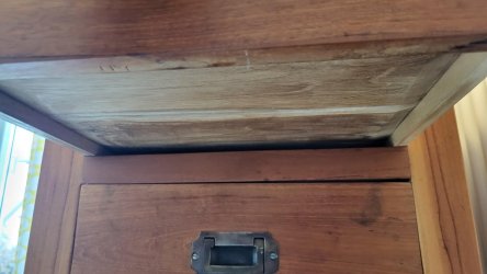

Im ersten Bild sieht man das Problem ja auch wunderbar. Der Blick auf die untere Schublade zeigt ca 5cm Abstand zwischen Oberkante Schublade und dann irgendeiner Leiste.
+1 Kippleisten
10.004
die Kippleisten fehlen. Das lässt sich doch mit geringem Aufwand nachrüsten. Ein Abstandsbrett in Schubladenhöhe macht die exakte Positionierung der Kippleisten einfach. Dann lassen sich die Schubladen nahezu voll ausziehen und sie laufen mit etwas Seifenschmierung auch leicht.

Evtl. geht ein Kugelauszug der für Flachmontage geeignet ist. (leider sind die dann nicht mehr sonderlich belastbar)
schwer abzuschätzen ob zwischen Schubladenboden und Leiste 10 mm Platz sind.

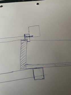

Als Laie hätte ich auch versucht, das Problem auch so zu lösen, wie @carsten es beschrieben hat. Dass die obere Schubladenführung Kippleiste heißt, wußte ich nicht. Danke, habe wieder etwas gelernt.
Ich hab da noch eine Idee, weiß aber nicht ob sich das tatsächlich realisieren läßt und ob das in der Praxis so gemacht wird:
Wenn jeweils an der vorderen oberen Querleiste innen noch eine Leiste als Anschlag befestigt wird, die ein wenig ins Innere der Schublade übersteht, ließe sich der Schubladen nicht mehr soweit herausziehen, dass er von selbst herunterfällt. Zum Entnehmen einer Schublade müßte man den Schubladen bis zum Anschlag nach vorne ziehen und dann vorne anheben, bis die untere Führungskante frei wird. So wäre ein unbeabsichtes Herunterfallen nicht mehr möglich.

Ich hab mich nur gefragt, ob so eine Lösung überhaupt üblich ist, weil gesehen hab ich das tatsächlich so noch nicht. So in etwa hab ich mir das vorgestellt. Hier geht ums Prinzip von dem Anschlag und so wie ich skizziert habe würde man den Schubladen nach oben nicht kippen können, da er sich mit der Unterseite verklemmt. Praktisch müsste das geprüft werden.
Vielleicht hilft es dem TE, als Anregung.
