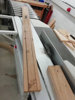

Begonnen hat das Ganze vor genau zwei Jahren, als ich von einem Freund einige Eichenbalken bekam, die er bei der Erneuerung des Belages einer Brücke in der Lübecker Innenstadt abgegriffen hatte. Ursprünglich sollten daraus Fußbodendielen eines Schiffes im Lübecker Museumshafen werden, daraus ist aber dann nichts geworden und ich habe die Dinger bekommen. Leider habe ich keine Bilder vom "Urzustand" der Balken gemacht. Sie waren etwa 10cm dick, aber mit tiefen Rillen versehen, ähnlich wie Terrassendielen. Außerdem hatten sie im regelmäßigen Abständen Löcher, durch die sie an die Unterkonstruktion geschraubt waren.

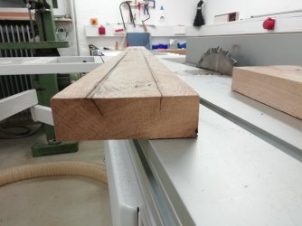

Der erste Arbeitsgang war, die Balken zu besäumen und die Rillen auf der nagelneuen FKS mit verdecktem Schnitt und Umklappen wegzuschneiden. Hat ziemlich gequalmt und auch gefunkt, da trotz ausgiebiger Säuberung natürlich immer noch Sand und Dreck im Holz waren. So ein Material würde ich aus heutiger Sicht dann auch nicht noch einmal verwenden. Das Holz ist allerdings (vielleicht durch die jahrzehntelange Nutzung?) hart wie Stein.

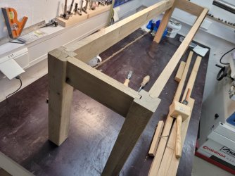

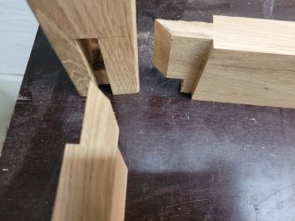

Dann kam irgendwann die Hobelmaschine ins Haus. Bilder von den Zwischenschritten gibt es leider nicht mehr. Nachdem ich dann durch ein anderes Projekt länger keine Zeit hatte, habe ich vor ein paar Wochen Schlitze und Zapfen in Beinen und Zargen gemacht.

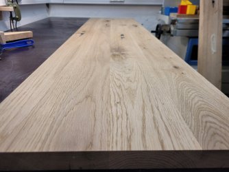

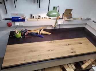

Hier die Bilder vom Verleimen und Formatieren der Platte. Die Platte ist 40cm tief, so dass ich sie mit der neuen Hobelmaschine noch in einem Arbeitsgang abrichten konnte.
Auf dem Bild mit den Korpuszwingen sieht man übrigens rechts unten im Holzlager im Werktisch noch einen Abschnitt eines Originalbalkens ohne Bearbeitung.

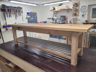

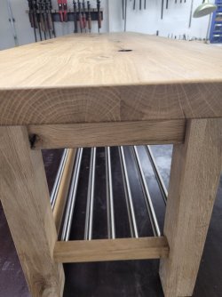

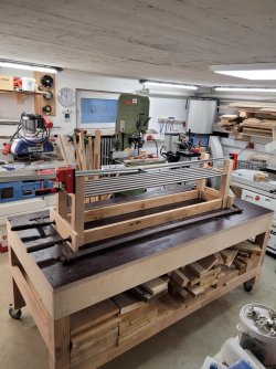

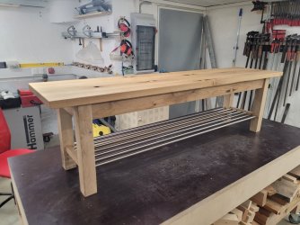

Verleimen von Beinen und Zargen. Für die Schuhablage habe ich 16mm Edelstahlrohre 2mm Wandstärke verwendet. Die sind genau auf Länge geschnitten und stecken lose in den Löchern in den seitlichen unteren Zargen und den Beinen. Auf der Rückseite der Bank habe ich noch zusätzlich eine untere Zarge eingesetzt.
