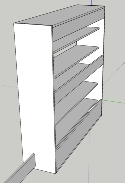

ich würde gerne in einer Nische einen an der Wand hängenden Schuhschrank bauen.
Es kann 120 cm lang, 31 cm tief und 120 cm hoch sein. Es kommen noch zwei Türen hinzu: 120cm hoch und 60cm breit.
Geplant habe ich am Anfang mit MPX Platten aus Birke in 1,5 cm dicke Ausführung. Die Regalbäden würde ich vielleicht neigen und anschließend fest verschrauben. Nach weiteren Recherchen, bin ich mir sicher, dass die Regalböden bei dieser Länge sich durchbiegen werden. Ich hätte da ein paar Fragen an euch:
  1. Sollte ich hier einfach 2x 60x120 cm Korpusse bauen? Oder gibt es eine elegante Lösung.
  2. welche Plattenstärke würdet ihr mir für dieses Projekt empfehlen? Oder reichen 15 mm Stärke für Schuhe?
  3. Lässt es sich in dieser Form mit zwei Türen (siehe Bild) problemlos aufhängen? Wo sollten die Aufhängepunkte sein?
  4. Welche Stärke müssen die Türen mindestens haben, damit sie beim Öffnen und Schließen steif sind?
Das ist mein erstes Mal, dass ich sowas selber plane (SketchUp) und baue. Hoffe auf Eure Rückmeldung. :emoji_slight_smile:

mein erster Gedanke zu dem Projekt: Ich hätte Bedenken, dass die Schuhe in einem geschlossenen Schrank schimmeln.
Eigentlich sollte man sie ja offen aufbewahren.
Mind. würd ich viele kleine Bohrungen am gesamten Korpus vorsehen. Außer evtl am Oberboden.
Aufhängen mit Keilleiste/Hängeleiste in ca 2/3 der Höhe.

bei 15mm dünnen Türen wirst du Probleme mit Topfbändern bekommen.
Außerdem ist Multiplex für Türen nicht gut geeignet, weil die Platten sich gern verziehen.
18.992
50
ja wäre auch für Mittelwand. Wenn du keine Mgl hast Dübel , Lamello und Co zu setzen kann man auch eine n Seite stumpf schrauben und die andere stumpf leimen. Untere Rückwandtraverse mit dem Boden verschrauben, die beiden oberen als Keilleiste zum Aufhängen nutzen.
Bei den Türen auf jeden Fall was anderes als MPX siehe Ingo.

Wegen Schimmel hatte ich bis jetzt keine Probleme (Ikea Billi Regal). Au Ya! Hängeleisten ist ein guter Tipp für mich :emoji_slight_smile:
Welches Holz aus dem Bauhaus nimmt man üblicherweise für die Türen? Die Mischung von unterschiedlichen Holzplatten ist mir nicht so wichtig, da ich die Flächen mit weißem Lack überstreichen werde. Mir fällt auf die schnelle Leimholzplatten aus Kiefer ein. DIe sind leicht aber auch weich und können sich wölben.
Bau doch einfach ne feste Mittelwand ein.
Wie würdet ihr es eher machen:
a. Eine durchgängige 117 cm Mittelwand, Die Böden müsste ich teilen
b. Fünf kleine Platten, die ich senkrecht, mittig zwischen den Böden Montiere. Den Nachteil, den ich sehe ist, wenn ich doch einen Winkel für die Schuhe benötige, muss ich die Boden-Bretter in einem bestimmten Winkel schneiden.
Löcher für Dübeln bohren, damit habe ich noch keine Erfahrung. Ist der Wolfcraft Meisterdübler zu empfehlen?
Kann ich davon ausgehen, dass Ihr 15mm Plattenstärke für den Korpus und Zwischenböden als ausreichend betrachtet?
18.992
50
ob du die Mittelwand durchgehen läßt oder die Böden ist egal.
Den Wolfcraft Dübler kenne ich nicht. du müsstest dann aber schräg dübeln.
Ich glaube ich würde lieber einen sauberen Aluwinkel nehmen oder eine Leiste auf der ich den Boden auflege.
Wenn du die Türen decken streichen / lackieren willst wäre DAS Material eigentlich MDF. Wenn der Baumarkt hat MDF mit Grundierfolie

Wenn Türen, dann mal über offene Lamellentüren nachdenken.
Und darüber, das Regal nicht dicht an die Wand setzen. Und über Lüftungs-Gitter/-Löcher in Boden und Deckel. Und für die Schuhe pro Ebene zwei Stangen.

Seht ihr das eine Brett? Wenn ich das Teil als keil verwende, Wie Breit müsste dieses Brett sein? aktuell ist es auf 20 cm eingestellt. Ich mir nicht vorstellen wie schwer das ganze am Ende sein wird
