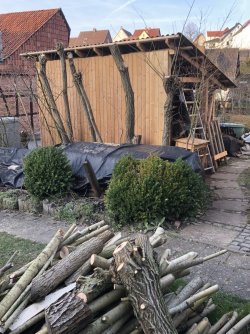

Nut-Feder-Bretter senkrecht könnte man nehmen, nicht straff aneinandergebaut, mit ca. 1-2mm Spielraum, für eventuelles Quellen, auf der bekannten Z-Unterkonstruktion. Ev für den gesamten Schuppen. Ich hab gerade eine Seite des Holzlagers mit gebrauchten verkleidet, das sieht dann so aus:
