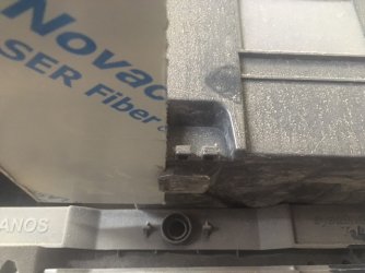

Deine Mutmaßungen fände ich tatsächlich spannend, gerne löse ich aber direkt auf: Ich habe überlegt die Befestigungstaschen für Systainer direkt in ein Brett zu fräsen, z.B. in ein Rollbrett. Natürlich kann man da auch eine Leiste aufschrauben, oder diese 3D-gedruckten Teile nehmen, aber mit einer eingefrästen Tasche stelle ich mir das eleganter vor.

da würde ich für die schräge glatt nen Multimaster + 45° Brett als Schablone nehmen und gut -
alternativ Tasche + 2. Tasche nur 1,5 mm tief und da ein Verbinderblech oder ähnliches festschrauben

Ich würde die Vierkante komplett ausfräsen und für die 45° ein Einsatzstück herstellen und einleimen und verschrauben von unten. Das kann man gut mit Werkstattmitteln auch saugend einpassen.
Was mir noch einfällt, einfach damit auch wirklich alles an Optionen durchgekaut ist......
Wenn du eine Tasche machst, kippst du ja über die Kante vom Systainer, wenn du dann reinschwenkst, kannst du nicht so eine stramme Passung erreichen wie bei den schmalen Druckteilen. Ist nicht viel, kann aber entscheidend sein ob es klappert oder nicht. Also falls es um irgendwas mit Transport geht. Wenn man irgendwas zum runterziehen macht, kann man die vordere Aufnahme zusätzlich so schräg gestalten, dass es wirklich Spielfrei klemmt.
