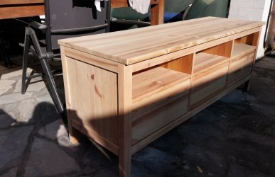

Guten Tag miteinander!

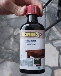

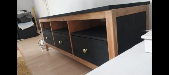

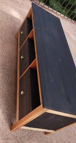

Ich hab ein kleines Projekt gestartet und bin womöglich wo falsch abgebogen, es war mein erstes mal beizen. Habe ein IKEA Vollholz-Sideboard auf Kleinanzeigen bekommen, abgeschliffen und große Flächen davon schwarz gebeizt, den Rahmen allerdings in Natur belassen.

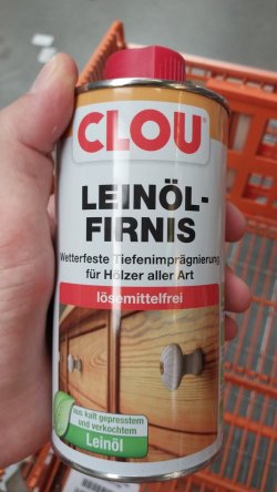

Danach habe ich alle äußeren Flächen eingeölt und gut eingerieben. Es hieß zu mir ich solle das Öl nun mindestens eine Woche lang (22.Sept.) trocknen/aushärten lassen, und danach nochmal ölen.
Das Holz ist glaube ich Fichte (?) oder ein anderes langfasriges Holz. Beize und Öl in den Anhängen.
Das Sideboard soll bei mir im Wohn/Schlafzimmer stehen. Mein Ziel damit ist, dass nichts mehr abfärbt oder abreibt und (wenn das möglich ist) ich die schöne Holzoberfläche erhalten kann. (Deswegen hatte ich mich gegen Lack entschieden, der zwar das Holz gut schützt aber auch vollständig verdeckt -> fühlt sich nicht so schön an)
So, ich denke das sind alle relevanten Infos.. Meine Frage ist nun also: Wie mache ich weiter? Wenn ich es noch ein oder zweimal einöle, werde ich dann mein Ziel erreichen können? Sollte ich doch nochmal alles abschleifen und Wachs/Klarlack/etwas anderes auftragen?
Vielen vielen Dank schonmal im Vorraus

Du brauchst etwas, dass die Beize absperrt. Schellack, Lack oder Wachs.
Öl macht das nur sehr schlecht. Ein Hartöl mit Harzen dürfte zur Not so nach 3-4 Schichten funktionieren. Nur mit Leinöl wirst du mehr Schichten benötigen. Hab es aber noch nie ausprobiert.
Gruß Michael
seschmi
23. Mai 2008
2.777
Ja, das funktioniert nicht gut - die Beize ist vermutlich wasserlöslich, das Öl aber diffusionsoffen, also lässt es Wasser durch. Genau das ist beim Ölen ja gewünscht.
Daher am Besten Klarlack, aber zunächst an unauffälliger Stelle probieren. Ich würde auch eher Lösemittellack als wasserlöslichen nehmen.
4.482
Richtig, wir haben einmal gelernt wenn auf Wasserbeize Wasserlack folgt, dass die Beize mit ca ? 10% Wasserlack als Zusatz fixiert werden sollte.
Wie bereits beschrieben sollte Beize mit einer Lackschicht geschützt werden. Falls die Oberfläche geölt wird sollte eingefärbtes Öl genommen werden. Beize und Öl gehört nicht zusammen.
