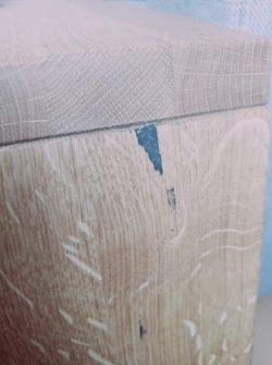

Schönen guten Tag!
Ich wäre für eine Einschätzung dankbar.
Ich habe einen massiven Beistelltisch - Kernbuche, Natur geölt - online gekauft, der an seiner Seite einen größeren dunklen Fleck aufweist, der sich farblich deutlich vom Holz abhebt. (siehe Foto)
Die Firma schrieb auf Anfrage, das wäre ihr ganz normaler schwarzer Holzkitt.
Gibt es Holzkitt nur in schwarz? Sind Ausbesserungen normal?
Schon vorab vielen lieben Dank für eine Antwort.

Also erstmal ist das Eiche und keine Buche.
So Kitt gibt es auch in anderen Farben, was sagt denn die Artikelbeschreibung?
Wir "kitten" auch schwarz, aber da geht es um Altholz und wir kitten nur wenn das so vereinbart ist.

Deine Buche ist übrigens eine Eiche, totsicher.
Kitt gibt es in allerlei Farben, ggf. mischt man die Farben. Dafür hat in der Industrie keiner Zeit und Lust, daher wird alles mit schwarz zugeschmiert. Das passt zur Mode mit rustikalem Holz, also mit Rissen, Ästen, Holzfehlern. Schwarz verstärkt deren Wirkung.
Deine Stelle da ist sehr unglücklich. Da ist wohl was abgesplittert. Die kleineren Schleier unten sind ebenso unglücklich. Hätte ich dir so nicht abgeliefert.

Ich kitte Eiche, wenn nötig, auch immer schwarz.
Versuche das farblich genau zu machen sehen aus wie gewollt aber nicht gekonnt.

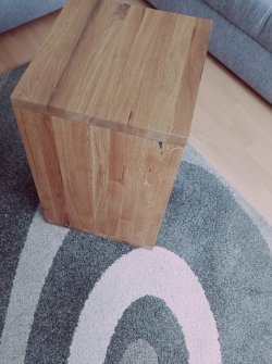

Guten Morgen!
Ich habe ein Foto des ganzen Tisches angehängt, die Farbe ist in Natur etwas dunkler.
Auf der Webseite wird die Farbe so dargestellt: https://www.massivmoebelshop.de/sch...rron-aus-massiver-kernbuche-dahlhaus/a-16001/
In einem Qualitätspass wird gesagt:
"......Jedes Bauteil hat eine A-Seite. Dies ist in der Regel die Außen- oder Oberseite. Diese muss frei von Fehlern und ohne
Beanstandung lackiert/ geölt sein.
Äste oder Spannungsrisse können aber auch auf der A-Seite vorkommen...."
Es ist ein deutsches Unternehmen, was selber produziert.
Beschreibung:
"Kernbuche in natur geölt, geschliffen und Kanten soft gerundet. Unebenheiten, Astansätze, die einmalige Struktur und die individuelle Maserung machen Möbel aus Massivholz einzigartig und unterscheidet diese von anderen Möbeln."
Preis 149,- €

Auf dem Bild der Website ist auch Buche zu sehen, bekommen hast du dennoch Eiche.
Falls du Buche möchtest, solltest du das reklamieren und Ersatz fordern.
Der Kitt sieht so aus, als ob die Fehlstelle ein Ausriss vom Sägen wäre. Den unteren schwarzen Fleck würde ich - falls du weder reklamieren noch umtauschen möchtest - mal anschleifen, vielleicht hat da einer nur gepfuscht und das sind Kittreste.

Die Firma hat auf Nachfrage bestätigt, dass ihnen ein Fehler unterlaufen ist und sie versehentlich Eiche geliefert haben.
Mit den unschönen schwarzen Stellen werden wir uns wahrscheinlich abfinden, mit der Eiche vielleicht ebenfalls.
