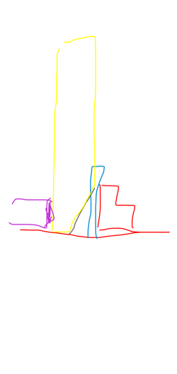

bei der Größe geht Tks
Aufbau sieht ungefähr so aus
Rot- Maschine
Blau- Vorsatzbrett
Schwarz- Sägeblatt
Gelb- Werkstück
Violett- Druckklotz
Haben wir vor ca. 3-4 Jahren genau so gemacht. Muss fairerweise dazu sagen dass 2 Mann auf der Kreissäge gestanden sind.
Vorteil: beim Kippeln kippt man mit der Fase vom Sägeblatt weg. Es ist auch recht gut abgedeckt (Sicherheit).
