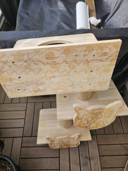

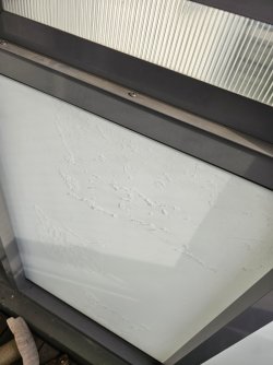

Für unsere neu eingezogenen Katzen wollen wir ebenfalls den Balkon tiergerecht einrichten. Dafür haben wir einen Aufstieg aus Holz (siehe Foto) gekauft, welcher an der Seitenwand des Balkones (höchstwahrscheinlich Plexiglas, siehe Foto) befestigt werden soll.
Der Aufstieg wiegt laut Amazon ca. 10KG, die Katzen aktuell jeweils 1,5kg. Schön wäre es, wenn das Ganze insgesamt (2 Katzen + Holz an sich) 30KG hält. Der erste Versuch (siehe Bild) mit Polymax ist kläglich, trotz 30 minütigem Andrücken gescheitert.
Das Ganze ist direkt abgefallen, ohne auch nur den Anschein einer Klebekraft zu machen.
Da wir aufgrund der Mietwohnung nicht bohren dürfen hiermit nun die Frage: Ist das Ganze möglich & wenn ja, wie?

Nur mal so als Hinweis: Der Kleber kann so einiges und ist durchaus für solche Verklebungen geeignet. Es gibt 2 Fehler, warum das wieder abgefallen ist. Hauptfehler war, bereits nach 30min zu belasten. Der Kleber braucht etwa 24 Stunden, bis er hinreichend belastbar ist. In den Merkblätter der meisten Polymer-Klebstoffe steht 24h pro mm Klebefuge bis zur vollständigen Aushärtung. Der zweite Fehler ist gut sichtbar: Es gab zahlreiche Raupen, die überhaupt keinen Kontakt hatten. Ich würde auch nicht mit Raupen arbeiten, sondern mit zahlreichen Klebepunkten.
Du hast aber später wirklich ein Problem, das wieder ab zu bekommen. Ich sehe da kein einfaches Verfahren, wie man das wieder lösen kann, ohne die Plexiglasscheibe zu beschädigen. In der Regel klappt es gut, wenn man irgendwo mit Stemmeisen zwischenkommt und hebeln kann. Aber das geht hier nicht, weil es die Plexiglasscheibe kaputt macht.
