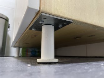

Die Seiten durchgehend ist eigentlich der übliche Weg im Schrankbau. Boden und Platte durchgehend hat in meinen Augen immer etwas von Billigmöbeln. Bedenken zwecks Tragfähigkeit, wenn die Seiten durchgehen, könnte man haben wenn der Schrank auf einem zurückspringendem Sockel steht und voll beladen wird. Indem bei dir die Seiten am Fussboden aufstehen ist die Tragfähigkeit sowieso wieder gegeben. Auch mit Pockethole Schraubung musst du keine Angst haben, dass der Schrankboden durchbricht. Sonst dürfte man nie Fächerböden machen die nur auf 4 Fächerträgerstiften aufliegen.
Ein größeres Problem sehe ich bei der Länge des Bodens. 1200mm ist zu lang. Das biegt sich sicher durch. Da muss noch eine Abstützen zum Fussboden und auch zwischen Boden und Deckplatte sein. Sonst biegt sich auch die Deckplatte durch. Auch ohne Belastung.

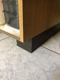

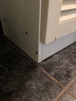

Ich hab noch nicht genau verstanden, wie Du das vorhast. Ich hab mich mal bei uns umgesehen. So oder so? Foto 2 zeigt den um ca 2/3 der Seitenwandstärke nach innen versetzten Sockel. Oder wie im Foto von Beitrag 12?

Ich denke ich werde einen Sockel bauen, wie in Beitrag #5 vorgeschlagen. Dann liegen die Seitenwaende ja auf etwas auf.
Ich habe mich dennoch gefragt, ob die Verbindung von Seitenwand und Bodenplatte problematisch ist, wenn die Seitenwand auf nix aufliegt. Z.B. wenn Moebelfuesse verwendet werden oder wenn der Sockel weniger breit ist. Im Foto im Beitrag #12, wenn ich das richtig sehe, gibt es die Problematik nicht, weil die Seitenwand auf dem Moebelfuss aufliegt (auf dieser Metallplatte).
